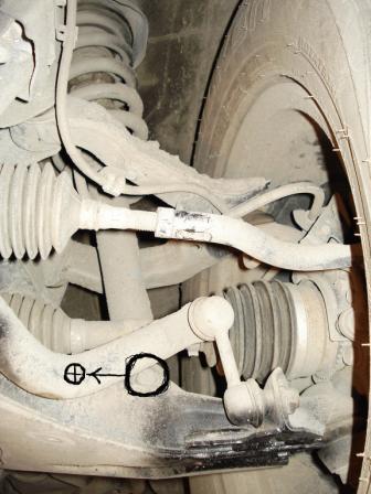

Сообщение straik » 05 фев 2012, 20:22
Можно приварить ещё одно крепление амортизатора на рычаге на пару сантимов ближе к салент блокам.Уменьшится рычаг увеличится сила давления на амортиз, это + в мягкости. Увеличится угол наклона рычагов а с ним и клиренс. Сам давно задался этим вопросом появилась такая мысль, жду лета надо делать.

нет, конечно если хочешь убиться, то можно экспериментировать с рычагами.
посмотри на сайтах интернета есть амортизаторы с изменяемой жесткостью , цена примерно за комплект -20т.р.
