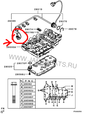

Проблема не исчезла. теперь на ходу и глохнуть стала.Кто знает где датчик температуры на АКПП стоит? попробую для начала его поменять.

voron52 писал(а):Проблема не исчезла. теперь на ходу и глохнуть стала.Кто знает где датчик температуры на АКПП стоит? попробую для начала его поменять.
Добрый день! Датчик температуры АКПП,стоит внутри коробки.Что-бы к нему добраться-нужно снять поддон АКПП,он расположен на жгуте проводов,который присоединяется к логическому блоку АКПП. Отдельно он не выпускается,только в комплекте с проводкой на логический блок.В Вашем случае возможно присутствует какой-то неконтакт этого датчика.Может провод какой-то переломан или замыкает на массу.Одним словом снимайте поддон и смотрите ,что там не так.Датчик на схеме отмечен красным цветом. С уважениемhttp://www.mi-auto.ru/
