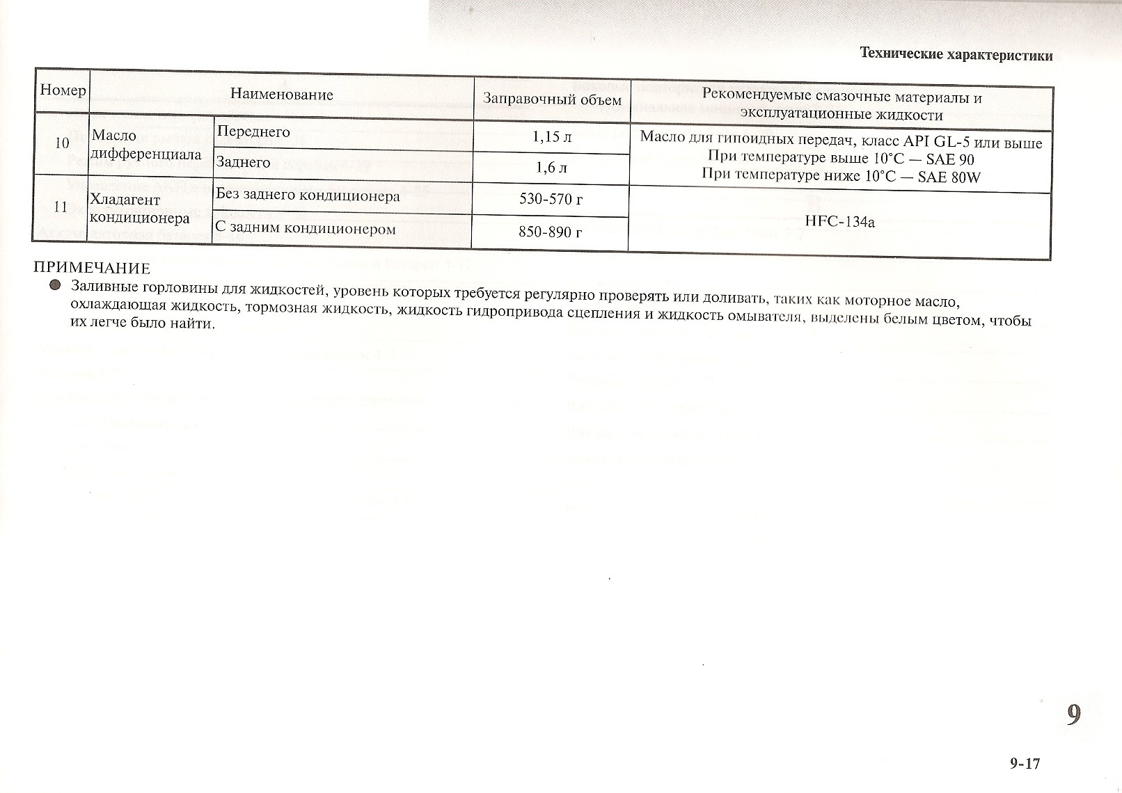

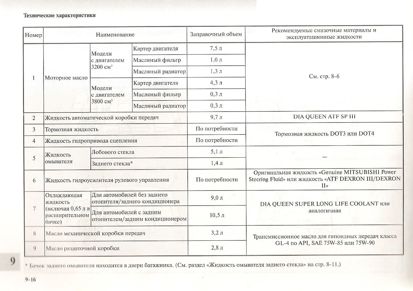

Дело в том, что вы ориентируетесь только на температурные показатели по SAE! А надо смотреть ещё и на соответствие по классу API !!!
А он, этот класс, для раздатки и дифференциалов РАЗНЫЙ! Читаем Руководство по эксплуатации и приводим в соответствие с рекомендациями производителя!
п.9 технические жидкости и их ёмкость 01.jpg (417.05 КБ) 6813 просмотров
п.9 технические жидкости и их ёмкость 02.jpg (237.84 КБ) 6813 просмотров

Может и ничего негативного не произойдёт , а может и узел накрыться, например корродируют все цветные металлы.
Если интересует моё мнение ... то я бы поменял. т.е. я и поменял, когда с дури залил в свою МКПП не то масло (наивно полагая что чем выше класс по API, тем масло лучше, оно не лучше оно просто другое!), когда проконсультировался у специалистов в области ГСМ, то решил поменять масло. Надо отметить что даже работа узла (в моём случае МКПП) изменилась в худшую сторону. Поэтому, как не жаль мне было 4л свежего масла ... пришлось слить. :(

Всем привет .Как я понял по таблице масло подходит для раздатки а для редукторов нужно другое.В ближайшее время буду менять.Спасибо за советы и рекомендации.
