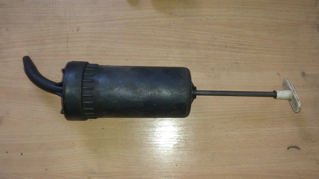

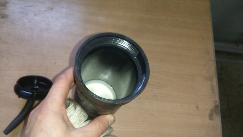

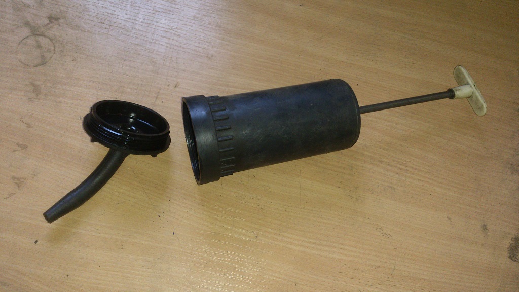

День добрый. То же хочу поменять масло к зиме и по случаю подвернулась мне вот такая штука (совершенно случайно))) V-500мл точно будет.

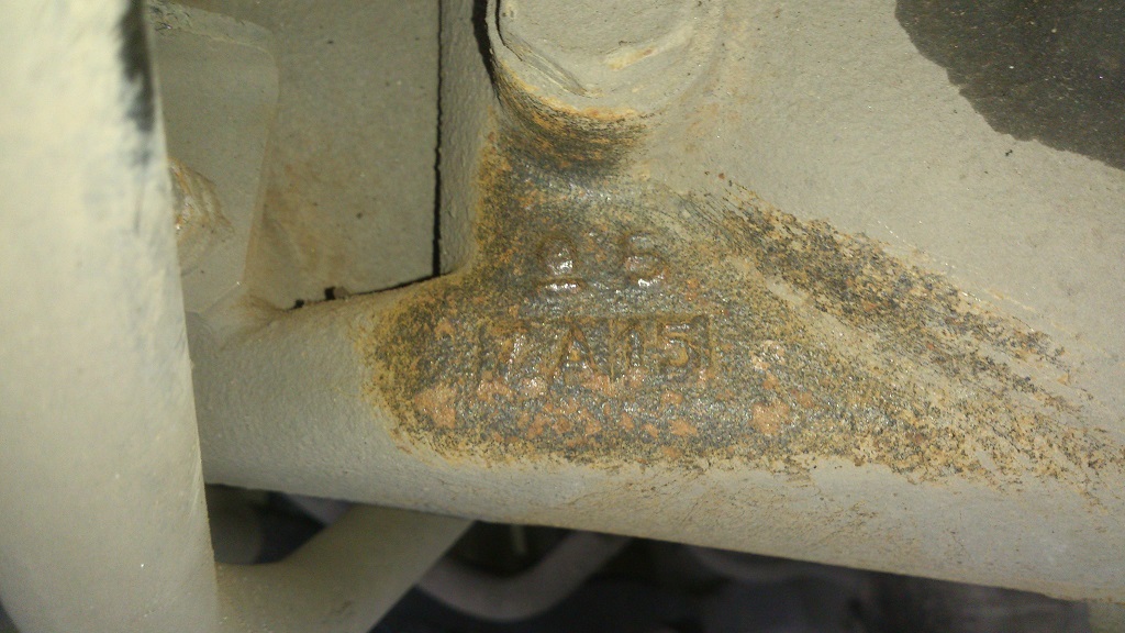

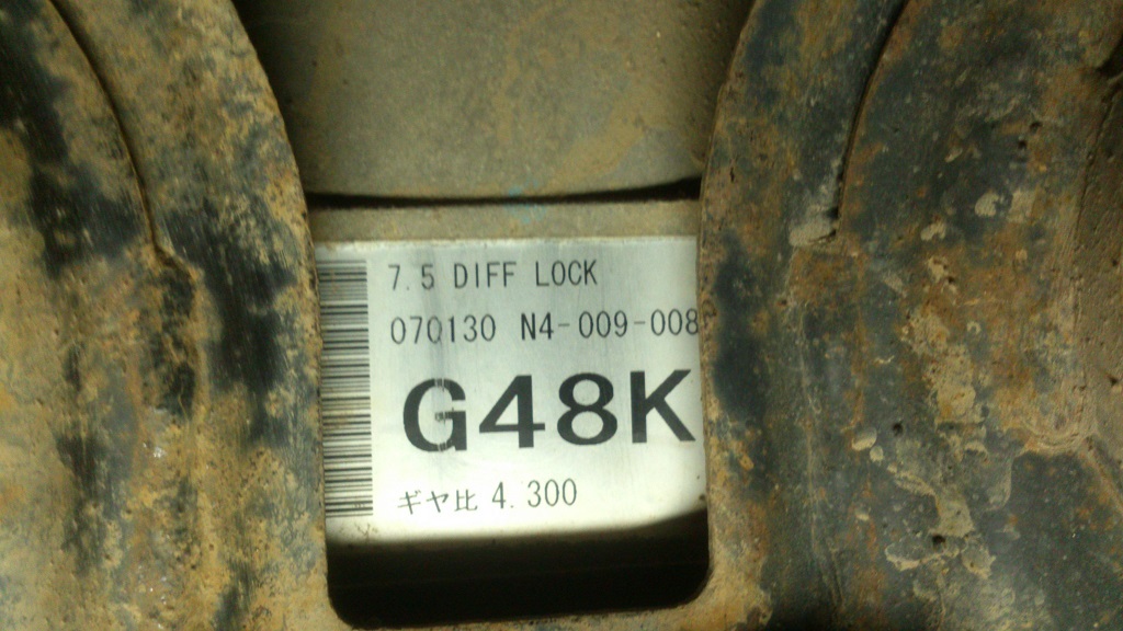

Забыл про самое главное.
Я как понимаю, мало у кого стоит задний редуктор с LSD, а то ведь там масло другое надо. Свой облазил со всех сторон и ни каких надписей не нашел указывающих на LSD.
Так и не разобрался, что там написано.
Это номер детали.
А это что за маркировка?
