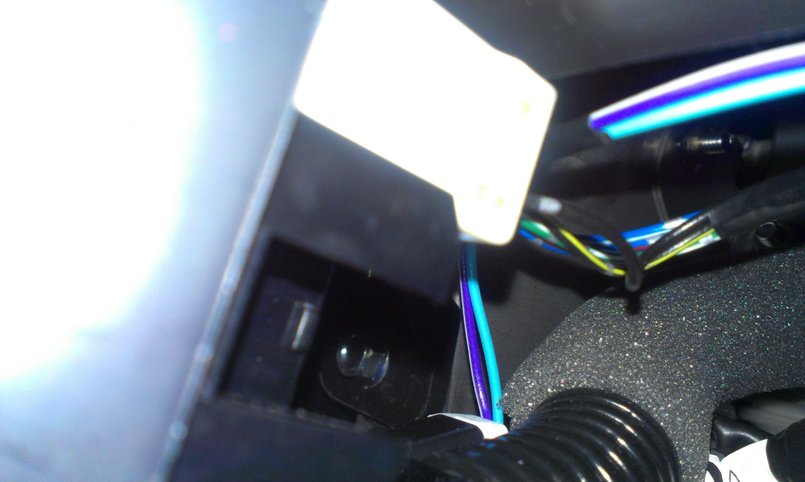

Тоже интересует возможность установить блокировку заднего дифференциала. Машинка 12 года, но при покупке как то не думали что пригодиться блокировка, но тут узнал неприятную особенность авто, не отключаемая система антипробуксовки ( хотя можно ведь было сделать что при отключении курсовой отключалась бы и антипробуксовка), без блокироки заднего дифференциала ( каковой мы не имеем ) Узнал на личном опыте
тупо встав в колее, включив все что можно машина осталась стоять тупо на месте не вращая колесами, может мне скажут что система подтормаживает колеса и помогает выехать и т.д. , в каких то случаях это так, но бывали случаи когда удавалось вылезти только благодаря тому что машина умеет вращать колесами, а не тупо стоять и стрекотать своей умной системой. Примеров тому масса, начиная с уазов, нив и т.д. короче озадачился я блокировкой, поэтому вопросы
есть ли различия у дифференциала с блокировкой и без и чего еще может нехватать в недоЖипе, может тупо кнопки и компрессора который втыкает блокировку. Вот покопался чутка с кнопкой
вернее с заглушкой, вытащить ее не удалось , вытащив блок кнопок обогрева сидалища, обноружил какой то белый разъем сверху этой заглушки (есть и снизу разъем, но это на салонный датчик температуры) вот что это за разъем пока не определился. Еще интересно глянуть по экзисту есть ли различия по дифференциалам в зависемости от комплектации авто, но для этого нужен вин номер авто на котором есть блокировка, или я гляну по своему вину и скажу номер, ну а у кого есть блокировка пусть посмотрит номерок дифа. Ну пока мысли кончлись, буду на ТО 15000, буду пытать офицалов. Как то так.
