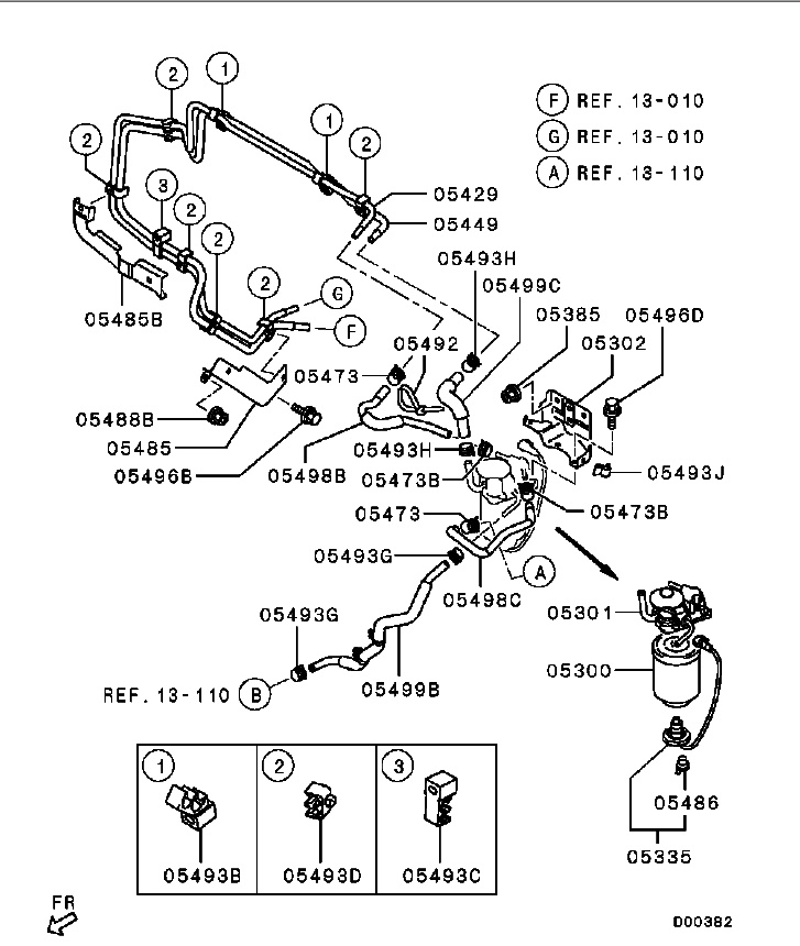

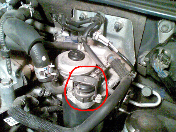

Сообщение megranny » 10 фев 2012, 00:07
sergyes писал(а):Да,есть,конечно речь идет о дизельной версии.Смонтирован на кронштейне топливного фильтра,имеет вид черной таблетки с подведенными проводами.Теоретически включается при минус 5.В Руководстве по эксплуатации и ремонту носит название "подогрев топливопровода",на другом форуме коллеги называют подогревом топливного фильтра.На практике я эффекта от этого устройства не ощущал,хотя и пробовал на ощупь выловить лишний плюсовой градус...
Вот как это выглядит на схеме
Fuel Heater.jpg (131.77 КБ) 23303 просмотра
и в натуре
И все-таки он работает,т.к.после "замерзания" фильтра,когда на панели моргает "спираль" работа на х.х. продолжается,а иначе бы заглох.

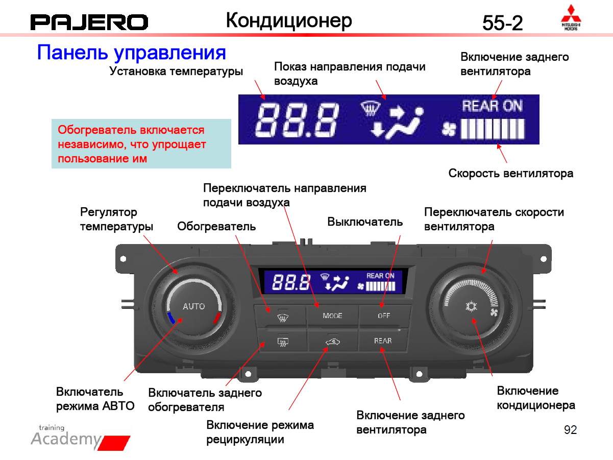

Есть, 2 элемента по 120 вт, ставиш климат на 29 гр. кнопку обдув на стекло и вентилятор на максимум - заработает при холодном движке пойдет теплый воздух. ПДФ формат неподдерживается, так бы выложил.
Отсюда возми, в файле на 32 стр есть упоминание.

72RUS писал(а): ЗЫ Так понял, что надо включить задний отопитель/кондиционер и вывести ручку регулировки температуры воздуха на максимум??
Нет, надо включать кнопку обдува лобового стекла, левая верхняя кнопка климата, загорается только она, дополнительной индикации нет. У моего приятеля тоже 2008г, у него доп отопителя неоказалось, а может плохо проверял, тоже узнал с моих слов, или предохранитель перегорел, я у него непроверял
