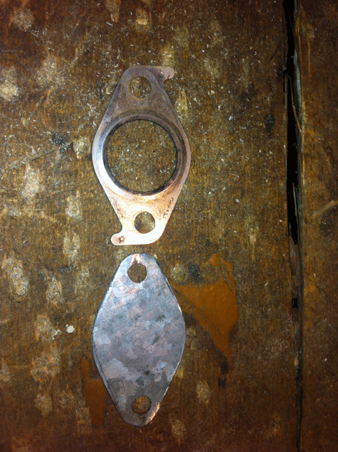

Заглушил ЕГР. Двигатель стал работать развее. Расход топлива уменьшился на литра 2-3 в городе на трассе ещё не был. Ухудшения нет или могут появится ? У кого какие результаты?
Заглушка EGR
Заглушка EGR.gif (254.46 КБ) 20765 просмотров

а для чего ты заглушил?

При обгоне не хватало тяги даже скорости не нравилось как переключались,расход солярки,и тд., На диагностике ничего не выявили всё отлично. На форумах ничего конкретно не нашёл решил с ЕГР начать. Сейчас претензий почти нет кроме расхода топлива.

Зачем?
NikoSochi писал(а):При обгоне не хватало тяги даже скорости не нравилось как переключались,расход солярки,и тд.,.
Походу Вы с выбором и покупкой автомобиля ошиблись. Мне вот тоже Запорожец не нравится, и тоже по тяге, скорости, переключению передач - так я его и не покупал..., чтоб потом на нем ЕГР глушить, чтоб из последних сил догнал Порш Кайен, когда тот притормаживает на красном...Изображение
NikoSochi писал(а): Двигатель стал работать развее.
Это по каким параметрам замеряли и чем? На глазок? Изображение
NikoSochi писал(а):Расход топлива уменьшился на литра 2-3 в городе на трассе ещё не был.
Это вам бортовой компьютер выдает или сами замеряли по заправке\расходу? Тогда почему это пишите:
NikoSochi писал(а):Сейчас претензий почти нет кроме расхода топлива...
То есть - претензия по расходу...Изображение
NikoSochi писал(а):У кого какие результаты?...
Я тоже перечитал кучу форумов и кроме как аргумента, что там внутренности типа не засераются - больше ничего не нашел. Так же как и результата никакого от заглушки ЕГР нет... Так по такому принципу, чтоб мало засерался нагаром - надо меньше ездить или поставить прямую трубу сразу из камеры сгорания....
NikoSochi писал(а):..решил с ЕГР начать.?...
Или не те форумы читали или главного не увидели - люди начинают с нормальных вещей, к примеру, с шумки...

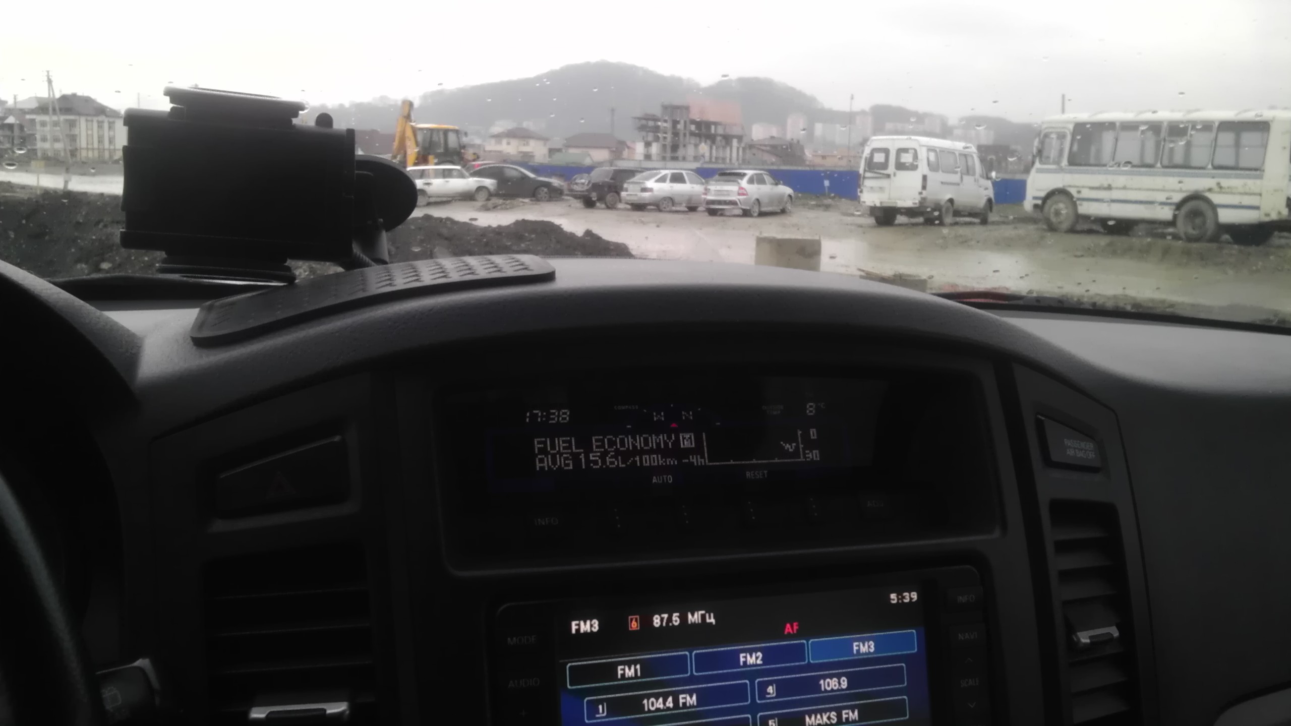

Сегодня попала с росневти солярка а раньше с лукойла ослинная моча.

Девятнадцать!!?? У меня самый большой расход это 17. Средний -14. А так если вот трасса на 110 км\ч так 9 литров 100 км - это стабильно. Причем ЕГР не заглушен.

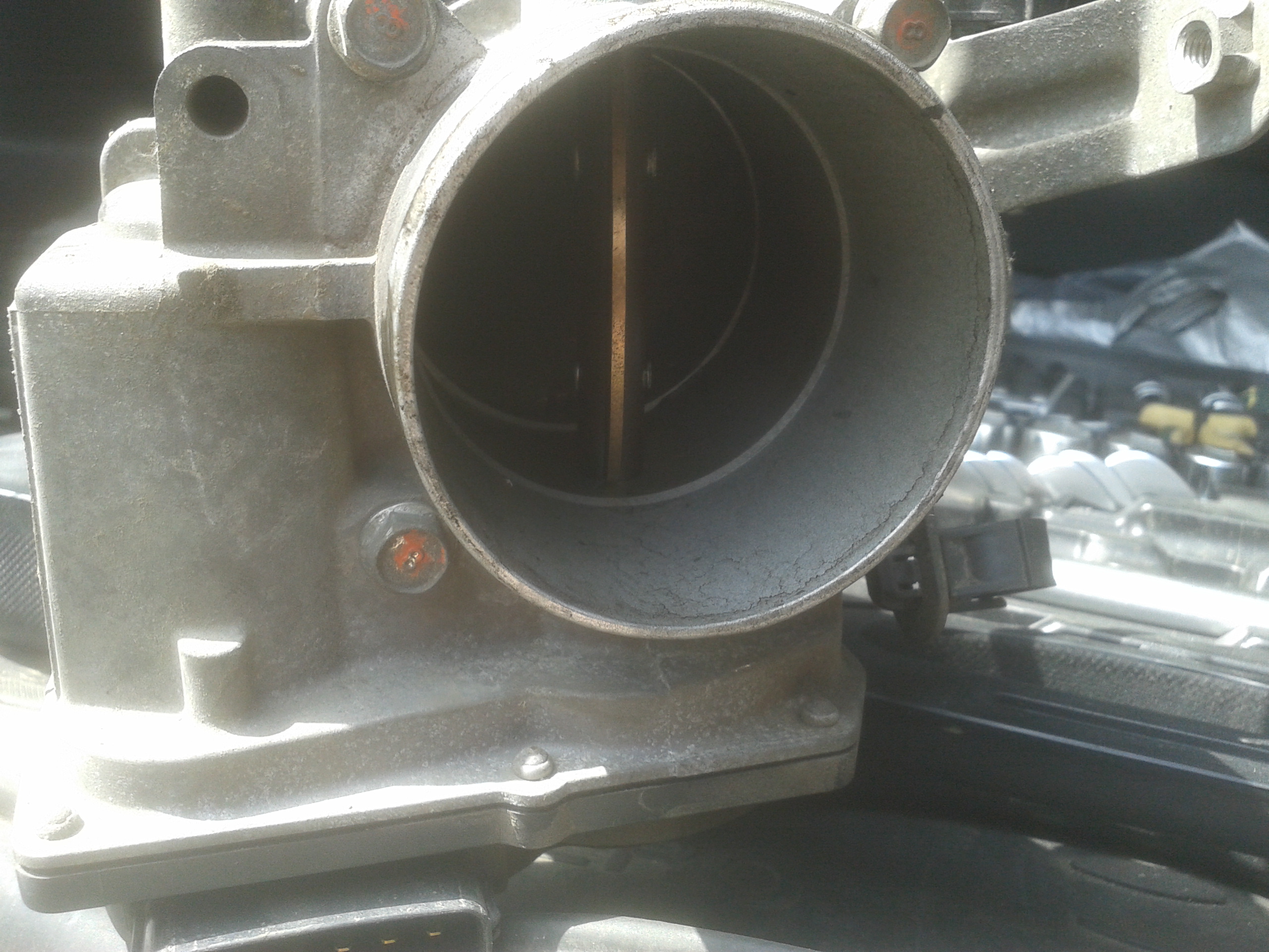

Всем привет. Продолжаю может кому-то пригодится. Приобрёл сервопривод клапана б/у, поставил, и через 80 км чек погас. EGR пока оставил заглушенным.
Снимок входа воздуховода. Он идеально чист.

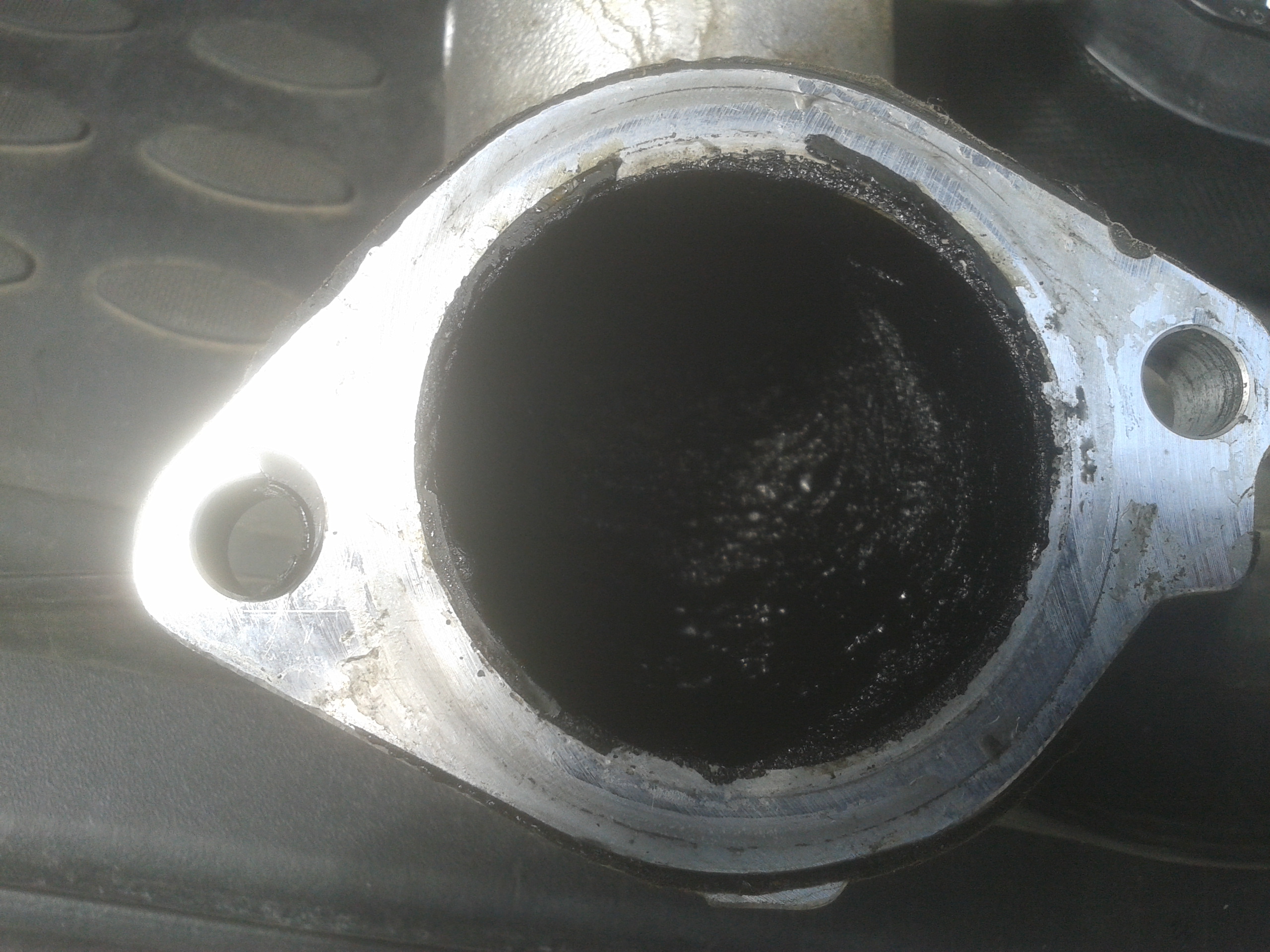

Это снимок выхода с противоположной стороны. Примерно посеpедине расположен клапан EGR. Отверстие покрыто толстым слоем сажи с маслянистым налётом.
