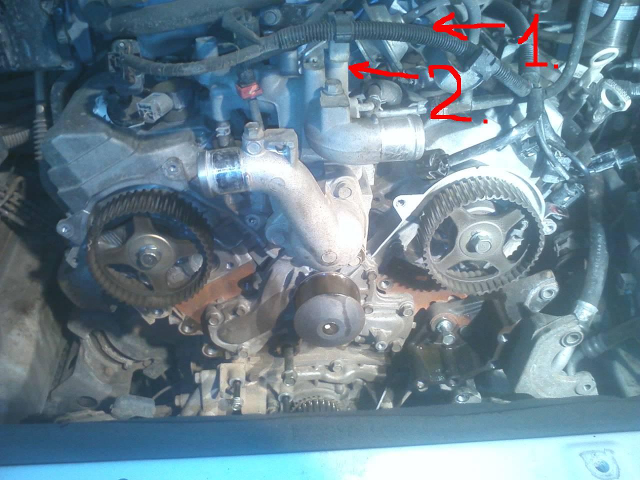

нашел у себя в группе старые фотки. но нужные.
1) Вакуумный клапан привода оси изменяемой геометрии
2) за корпусом термостата и есть ось изменяемой геометрии, эта ось идет по всей длинне коллектора, на ней крепится 6 заслонок, каждая из них крепится 2-мя винтиками, которые от вибрации бывают раскрученными.

А на двигателе 3,0 аналогичная схема привода оси? Выше описан только метод диагностики(очень доходчиво, супер!), а лечить-то как? Делись, брат, не жадничай! Если многие горемыки избавятся от "гемора" - думаю, у тебя есть возможность искупаться в коньяке! С уважением.Romojms писал(а):нашел у себя в группе старые фотки. но нужные.

Путей лечения несколько.
1) Замена коллектора на новый(цена у оффициалов СПб приблизительно 60 т.р.)
2) Снять коллектор, разобрать ось, изготовить новую второпластвую втулочку оси, и собрать все взад.(цена приблизително 1000-1500 токарю, плюс снятие установка/разбока сборка) Есть один геморой: Надо точно в размер оси попасть, иначе проблема вернется очень скоро.
3)МОЙ! Снять коллектор, разобрать его, вытащить ось, подобрать по размеру две резиночки(цена 50руб), первая плотняком в размер оси, вторая чуть большего диаметра и по предыдущей схеме собрать все взад.
На той машине которая принимала фотосессию проблема была устранена 1,5 года назад, проехал он порядка 60000 км.
Эта машина моего компаньена, который помог мне открыть сервис по ремонту автомобилей. Поэтому судьба этого авто мне очень известна.
Подробные фотки по устранению данной проблемы попробую сделать если клиент даст отмашку на ремонт коллектора в эти выходные. Как и говорилось ранее он должен приехать на электрику-это точно, а вот на коллектор пока не знает. Говорит что уже привык к шуму из двигателя)))))
