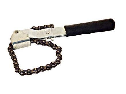

Так как в случае с Паджеро 4 доступ к фильтру почти свободный решил не снимать всю конструкцию, а воспользоваться цепным съёмником масляных фильтров.

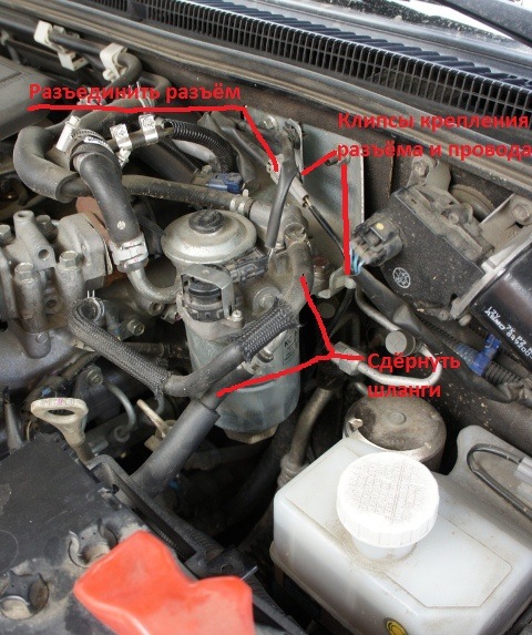

1. Разединяем разъём датчика воды в фильтре.
2. Отсоединяем 2 клипсы крепления разъёма и провода.
3. Для уравновешивания атмосферного давления и отстаточного давления в топливной системе открываем крышку топливнозаливной горловины топливного бака.
4. Приоткрыв клапан для слива воды с фильтра, прокачивая ручной насос, сливаем топливо в приготовленную предварительно для этого ёмкость (подойдёт обрезанная пластиковая бутылка). Этого можно и не делать, но тогда есть возможность пролить топливо в моторный отсек при демонтаже фильтра.
5. Сдёргиваем 2 топливных шланга, разжав при этом защимы плоскогубцами и стащив их ниже места крепления шланга к патрубкам. Шланги снял, так как они мешали при откручивании съёмником фильтра.

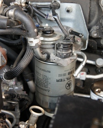

6. Непосредственно откручиваем по часовой стрелке с помощью съёмника фильтр. Нужно быть готовым к тому, что из насоса может выбежать небольшое количество топлива. Вынемаем фильтр из подкапотных недр.
7. Откручивая, снимаем с нижней части фильтра корпус датчика воды.
8. Берём новый фильтр, смазываем прокладки топливом, прикручиваем на место корпус датчика воды и непостредственно сам фильтр к корпусу насоса. Пркручивам руками, без применения особых усилий (по аналоии с маслянным фильтром). Для простоты процесса можно обернуть фильтр наждачной бумагой.

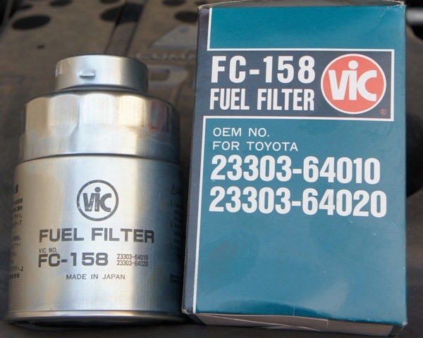

Фильтр использовал вот такой — японский "заменитель" оригинального фильтра.
Почему VIC?
Да потому что, эксплуатируя свой дизельный Ниссан Террано на Дальнем Востоке с ним не было никаких проблем. Фильтры VIC до сих пор являются одними из лидеров, устанавливаемых вместо штатных фильтров на японские автомобили на Дальнем Востоке. Не понимаю почему они в Москве не продаются?

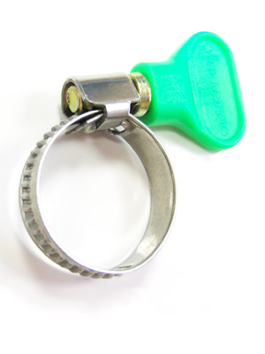

Маленький совет - рекомендую купить хомутики и заменить ими штатные зажимы на шлангах. Считаю это удобно, мобильно, надежно... Тем более по мануалу, как бы отсоединяют шланги..., но тут тоже - как кому удобно.

Вот думаю вот такие поставить на шланги топливопроводов для упрощения снятия шлангов. Хотя отвёртка всегда в машине, но всё же)
