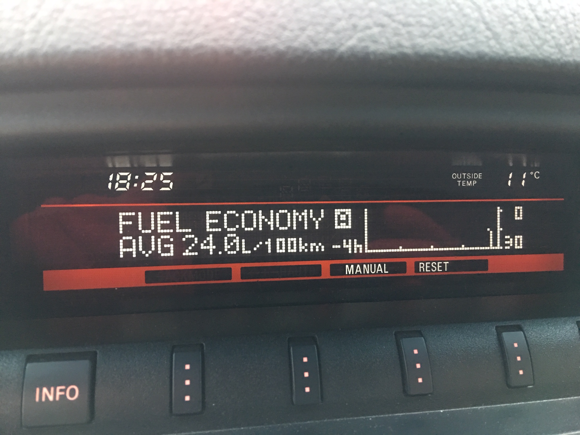

Две недели назад делал ТО в сервисе и менял ремень ГРМ на 135 тыс пробега.
После этого стал замечать что бортовой компьютер стал показывать бОльший расход топлива, чем было раньше (трасса 15 л/100км, город 24-25л/100км). Сбрасывал показания БК - ничего не поменялось.
Вчера стоял долго на светофоре (перекрывали дорогу) и заметил что на холостых покахания расхода потихоньку идут вверх, простояв на холостом минут 10, показания выросли до таких (на фото).
Подскажите, это может быть связано с неправильной заменой ремня ГРМ или у бортового компьютера поехали мозги и что мне предпринять в этом случае?
Заранее вам спасибо за советы!

Добрый день.
Если промахнуться с метками, то вероятность есть....., но начнутся проблемы с холостым ходом.
Будет просадка по оборотам на холостом ходу.
С бортовыми иногда происходят чудеса!
Самое правильное, замер расхода от заправки до заправки.

На холостых (по звуку и стрелке тахометра) работает как часы, ровненько.

Не доверяю я БК. Это не измерительный прибор. Самое верное измерение (если пойти на принцип и упереться), это заправка в одной точке, включая пистолет и замер пробега по GPS, желательно на одном и том же маршруте, хотя там тоже погрешность присутствует. Но это нужно сделать один раз и записать в памяти. Геморройно. В Вашем случае просто поездить по знакомому маршруту, где Вы знаете расстояние (+-) и чеки.
