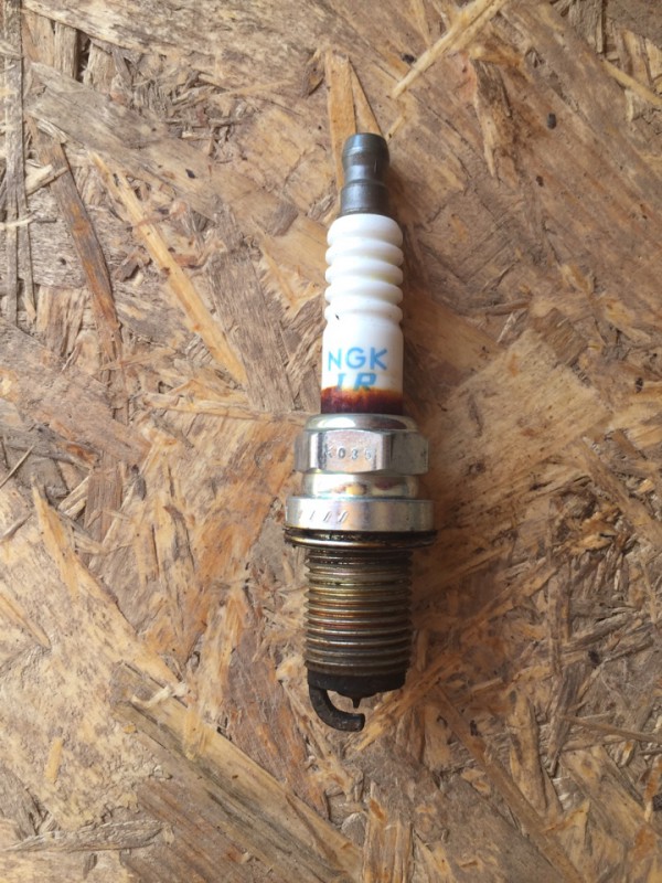

Поштудировав интернет нашел интересное (причем на разных сайтах), у 3,8 есть так называемая болезнь, со временем пневматические дроссельные заслонки расположенные в впускном коллекторе разбалчиваются и падают вместе с болтиками-гайками в полость цилиндров, иногда куски от заслонок отламываются и туда. Симптомы аналогичные как у меня, вот подумал что заболел этим мой Pajerик. Вообщем, снял впускной коллектор, а там, на мое удивление, все на месте!!! Выкрутил свечу с первого цилиндра, она порядком уставшая. Теперь думаю в чем может быть проблема. Может ли быть такое из-за отказа свечей или ВВП или еще чего нить.

Сообщение Damir » 14 июл 2016, 13:21
свеча

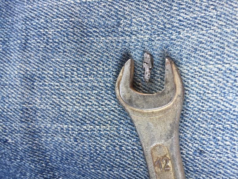

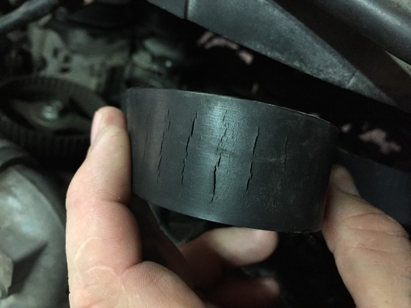

Всем привет! В продолжении ремонта... Вообщем, друзья, отогнали машину к одному местному спецу. Начал он со снятия ремня грм и проверки положений поршней где пришли к тому, что колен вал в ручную не получается провернуть на полный оборот ни в одну, ни в другую сторону (что то мешает). Оказывается, что в верхней мертвой точке поршня зазор в камере сгорания практически отсутствует, а это ,гаденышь, больтик там остался! Мелкие его части вытащили магнитом, закреплённым на тросике, а основную путём снятия блока. Вообщем било его там как на наковальне! Проверили состояния поршневой группы и клапанов, без последствий! На первом поршне незначительные коцки (только фото сделать не успел, когда пришёл моторист блок уже собирал). Провели дефектовку, заказали все расходники, по мере поступления собираем. Ремень грм после 80 тыс.км весь в трещинах, ролики в норме, но весь комплект под замену. На всех заслонках винты с обратной стороны мастер расклепает, чтоб данной замарочки не повторилось. Вообщем после сборки ещё отпишу результаты!

Сообщение Damir » 30 июл 2016, 18:53
Что осталось от винта

Сообщение Damir » 30 июл 2016, 19:32
Ремень грм
