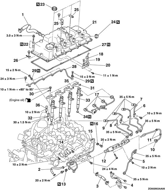

tuls
Зарегистрирован: 17 мар 2014, 21:40
Автомобиль: Pajero4 3,2 Дизель AКПП
Re: глохнет дизель
Сообщение tuls » 13 ноя 2014, 10:20
Здравствуйте.Извините за долгое ожидание ответа.На рисунке эта уплотнительная шайба обратки форсунок под №29.Удачи.
ban
Сообщения: 16
Зарегистрирован: 16 июн 2013, 21:24
Автомобиль: MITSUBISHI PAJERO 4
Re: глохнет дизель
Сообщение ban » 27 ноя 2014, 09:15
Спасибо! заменил не помогло.
