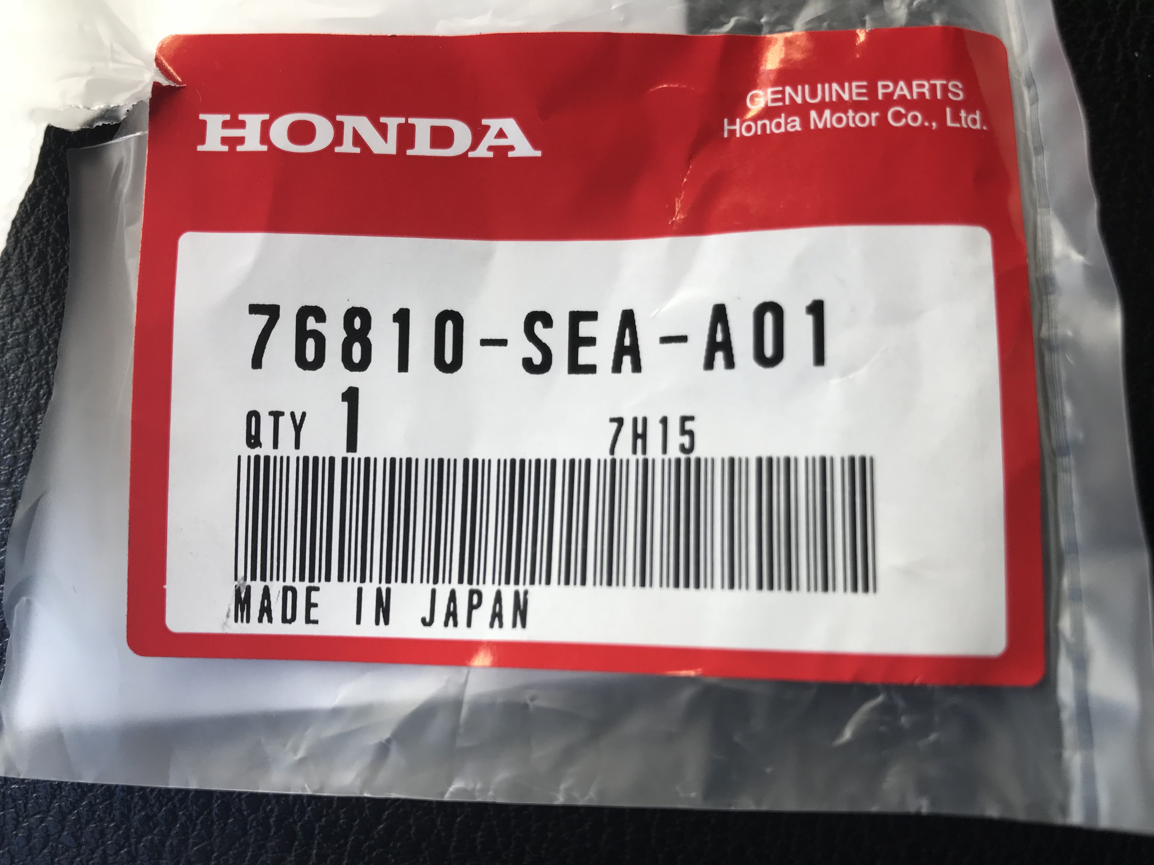

Здравствуйте коллеги, засорилась вообщем у меня форсунка омывателя с водительской стороны и погуглив я нашёл на одном известном форуме я нашёл статью где наш коллега подобрал веерные форсунки от Хонды Аккорд. И я заказал такие же, цена на Emex около 1600 рублей за пару. Несколько дней и сегодня я их получил и сразу поставил. Результатом доволен!!! Советую.

Добрый день.
А по номеру запчасти, екзист говорит, что это правая форсунка.
"Honda76810-SEA-A01 Форсунка омывателя правая 4 дн. 804 ₽" - скопировал с екзиста)

Вот!) Нашел на просторах нашего форума. Опубликовано еще в 2011г.
Веерные форсунки стоят также на HONDA Accord и ACURA TSX
Правая (76810-SEA-A01) - маленькая = 400р (на заказ 3 недели, оригинал)
Левая (76810-SEA-J01) - большая = 400р (на заказ 3 недели, оригинал)
Такая форсунка регулируется во всех направлениях (вверх-вниз, влево-вправо)
Подойдет на Mitsubishi Pajero (Montero) 3, Mitsubishi Pajero (Montero) 4 NEW, Daihatsu Materia
только лучше заказывать 2 одинаковые - или высокие, или короткие
Кстати, есть же родные Мицубишевские веерные форсунки... только для ASX:
MR300201 - Веерная форсунка омывателя ветрового стекла левая
MR300202 - Веерная форсунка омывателя ветрового стекла правая
А еще есть вариант от Вольво, но, там переделывать надо.
Вольвовские № 30655605

Здравствуйте! Я заказал пару и поставил подошли как родные, отлично работают на любой скорости, всё точно на стекло попадает

Может глюк какой то.AlexandreMos писал(а): ↑12 окт 2018, 10:55Добрый день.
Вы попробуйте тут ввести номер запчасти https://mtyre.ru/zapchasti/
Я тут не разу бред в результате не получал )))

Брал вот эти две одинаковые: 76810SEAA01 прыскает отлично и зимой и летом, регулируется, жалоб нет поставил и поехал.
