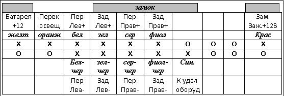

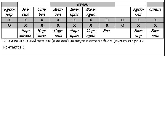

Еще раз внимательно посмотрел по проводам.
Имею:
1. 20-ти контактный разъем («мама») на жгуте в автомобиле. (вид со стороны контактов )О-нет контакта Х-есть контакт в разъеме (расклад внизу сообщения МАМА-Pajero)
Х Х Х Х Х Х О О Х Х
О Х Х Х Х Х Х О Х Х
2. 20-ти контактный разъем («папа» - внизу сообщения) на кабеле-переходнике ISO-Mitsubishi модель № 12-030 (вид со стороны проводов ) - "расклад" по проводам от магнитолы (провод "земли" отдельным проводом от разъема ISO) Причем желтый и красный провода можно перекоммутировать (на жгуте есть специальные разъемы).
замок
Х Х Х Х Х Х О О О Х
О О Х Х Х Х Х О О О
кроме проводов на разъеме у магнитолы есть еще провода-выводы6
на пульт управления на руле;
к стояночному тормозу
к "фонарям" заднего хода
к саббуферу
Т.к. в имеющейся "маме" проводов больше, чем в разъеме от магнитолы, хотелось бы выяснить - может там есть и проводочки для "заднего хода" и тормоза
В форуме нашел ТРИ варианта "распиновки" такого разъема для Mitsubishi. Причем вариант P901-1 практически зеркален С104 Но все они отличаются по наличию контактов от "мамы" в моем Pajero.

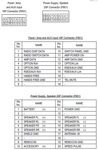

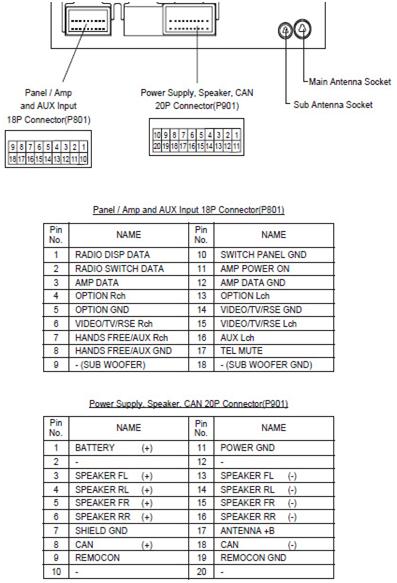

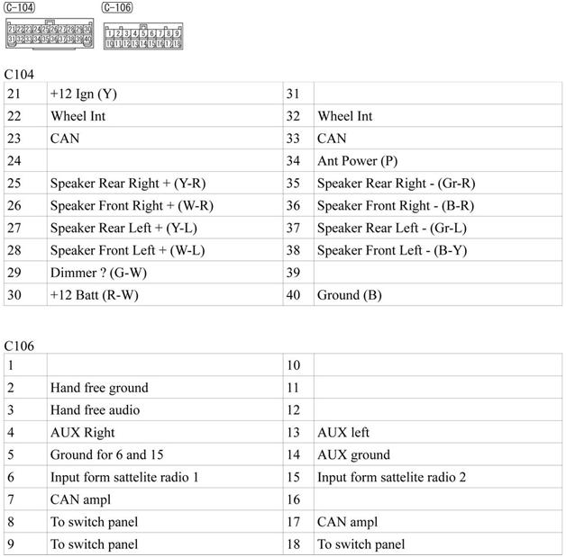

kuz1k писал(а):тут есть схемы
Спасибо за ссылку. Кое-что распечатал по электричеству и стало попонятней с разъемами. Однако два таки не распознал - те, что справа (7 конт) и внутри.
