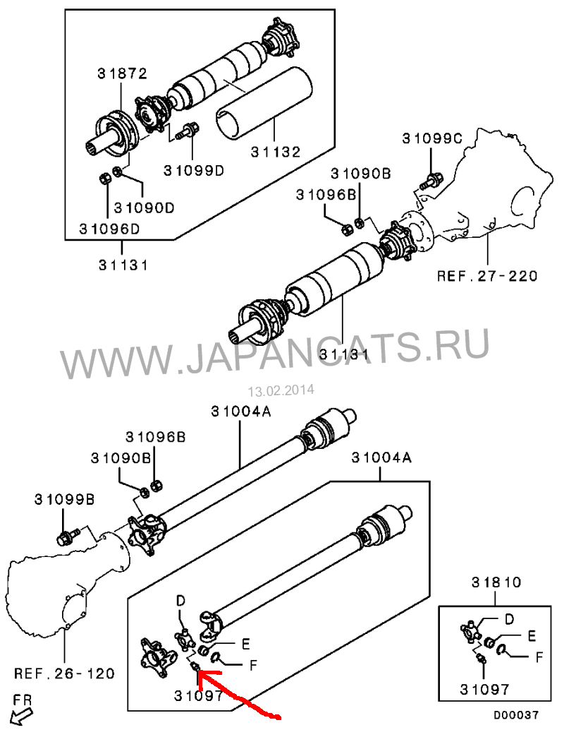

Подскажите пожалуйста расположение масленок на pajero 4 3.8

Если можно, с картинкой.

Добрый день! На Pajero 4 ,только одно место с масленкой-крестовина переднего кардана.С уважениемhttp://www.mi-auto.ru/

Спасибо. Ну вот, а я шприц купил и упаковку смазки)

mikulchik писал(а):Спасибо. Ну вот, а я шприц купил и упаковку смазки)
Ну и смазывай раз в год-пол года! Смазки из упаковки хватает раза на четыре. Изображение

Так понимаю, что данная "тавотница" есть и у дизелей???
По всей видимости у меня узлу пришёл конец, :( так как я ниразу за всё время эксплуатации ничего не шприцевал, ну минимум 3 года, как ушёл с обслуживания у оф. дилера, хотя уверен на все 99,99% что и он этого не делал, ему как позже выяснилось лениво было даже фильтр масла поменять!
