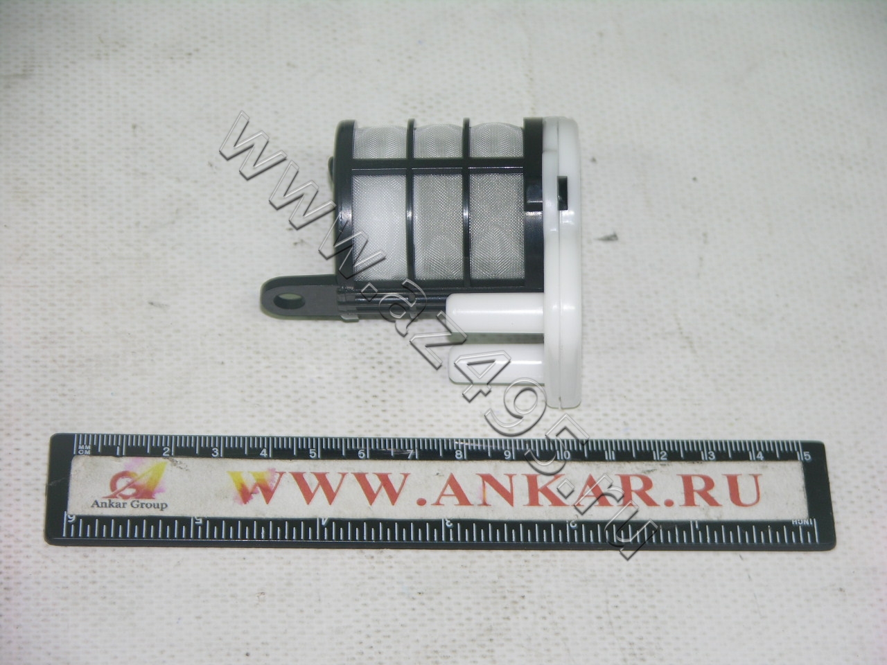

Добрый день! Фильтр в баке,на дизеле-представляет из себя сетку.На 120000 обычно никто не меняет.Но если есть желание,то под задним широким сидением,есть лючок.Снимаете этот лючок,увидите топливный бак,снимаете топливные трубки,откручиваете и вытаскиваете топливозаборник,меняете сетку-фильтр.С уважением http://www.mi-auto.ru/
Сетка-фильтр в баке

Спасибо. Именно такой мне и привезли :)
