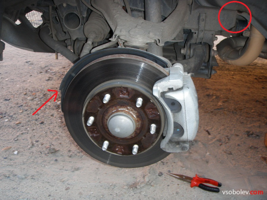

пару дней на зад приехал с Украины,еще в дороги появился странный звук грешил на втулки стабилизатора.
Поехал в сервис, проверили, ходовая в норме, источник звука обнаружен , отмечен стрелочкой.
Чуть отогнули и звук пропал
Еще один стук очень долго искал пока обнаружил, отломался не большой кусочек прямо у края болта на рисунке отмечен кругом,вроде там а как он отломался то черт его знает
