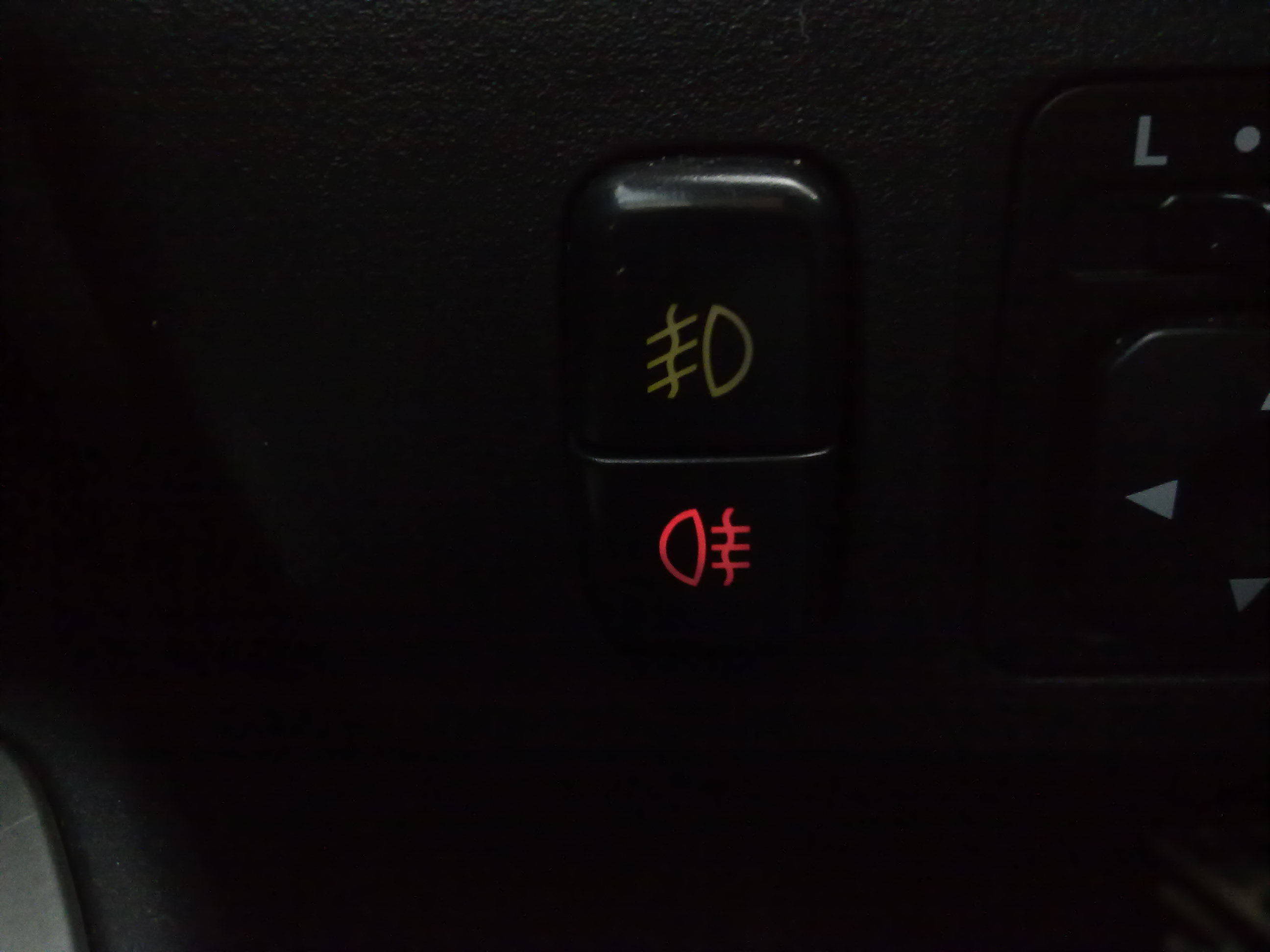

Собственно, перегорела лампочка в кнопке противотуманки, кто ни будь в курсе как до неё добраться?

Я менял как-то. Конструкция неразборная по сути, япы наверное меняют кнопки.Разбирать нужно очень аккуратно, чтобы не сломать, лампочка просто выковыривается и вместо нее ставится новая (в цоколь).Ставить нужно внимательно, есть опасность замыкания усиков. Повозиться придется, но это стоит того (с учетом цены на эти кнопки).

тоже приходилось менять, полу ювелирная работа все так мелка, установил лампочки или диоды не помню даже, на заднию туманку красный, теперь передние сияют белым, а задние красным при подсветки, там отжимать надо в четырех местах вроде, не сказал бы что трудно..
