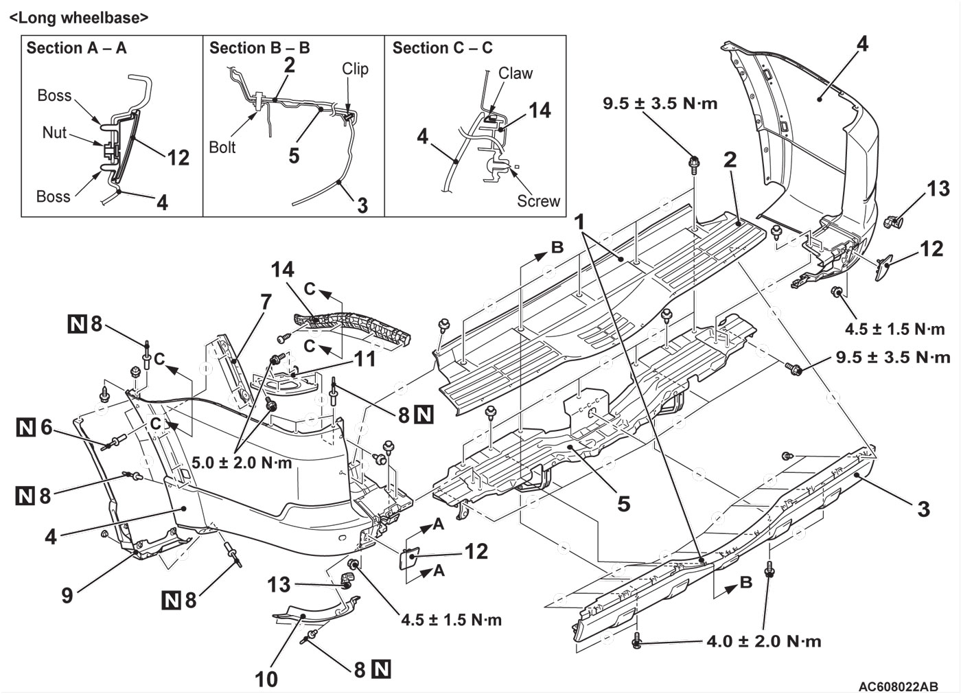

Хочу снять задний бампер,чтобы заклеить вентиляционные отверстия в багажник,так когда едешь по грунтовке,в багажнике остается слой пыли.Если кто снимал,может какие тонкости посоветуете или еще лучше с фотками,а то книги по ремонту нету.

Сам не снимал,но читал на одном из форумов,что гемор еще тот.Он не целиковый.
Глянь рисунок,могет помогет?
