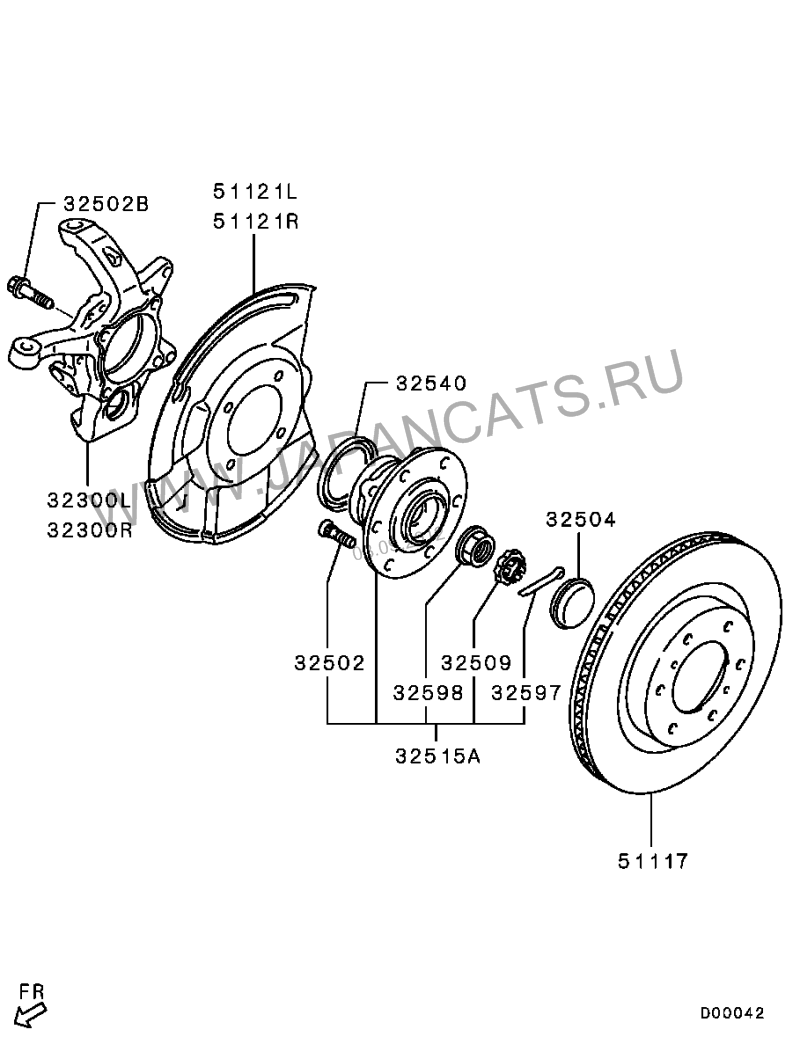

. Так что говорят, ступица в наличие есть, меняем или нет???? Набрал с телефона exist. Оригинал 8951т.р, без доставки. Я официалам говорю, наценки у вас что то НЕМНОГО велики. Та к у нас Оригинал, говорят. В итоге решил я им ВЕЖЛИВО отказать, и заказал в existe (ступицу (оригинал), сальник и до кучи взял защиту раздатки, всего на 10500. ). В течение недели привезут.
Вопрос:гайка (32598) со стопорной шпилькой как на рисунке, нужна для крепления вала к ступице, или ей можно регулировать степень свободы подшипника (как то так). Может попробовать с ней поэкспериментировать.

Ребята отпишитесь пожалуйста по поводу гайки, очень интересно, просто нашел на форуме, что у одного также был гул, но у него нашли люфт, он настоял что давай попробуем подтянуть, мастер долго упрямился, но в итоге сдался, и о ЧУДО, гайка пошла, а гул исчез!!!.

Друга скажи. гайка которая со шпонкой? на рисунке 32598?

Да, она самая. Её я тянул.Stason писал(а):Друга скажи. гайка которая со шпонкой? на рисунке 32598?

Всё. Решилось. Определили 100%. Умерла передняя правая ступица. Заехал на сто, где раньше газель делал. вывесели. завели. Мастер говорит 100% правая передняя. Сам послушал. Точно она. Завтра поеду менять, заодно масло поменяю и защиту раздатки поставлю. По результатам отпишусь. Всем спасибо, кто откликнулся.

А не пробовал подтянуть ступичную гайку? Мало ли!Stason писал(а):Всё. Решилось. Определили 100%. Умерла передняя правая ступица. Заехал на сто, где раньше газель делал. вывесели. завели. Мастер говорит 100% правая передняя. Сам послушал. Точно она. Завтра поеду менять, заодно масло поменяю и защиту раздатки поставлю. По результатам отпишусь. Всем спасибо, кто откликнулся.

я ДУМАЮ что если люфта нет, то смысла не будет наверно, да и ступицу завтра забираю уже, снимем старую по смотрим что можно сделать, на край перепресую на замену на левую сторону. ПОСМОТРИМ

Эпопея закончилась!!!!!!!!!!Тишина!!!!!!!!!!!!! Поменяли ступицу. Сначала пугали, что мол может хреново будет сниматься, так мы её на ночь замочим. Однако повезло. За три часа справились: поменяли ступицу, заменили масло. Всё ок. теперь думаю как старую ступицу перепресовать.
