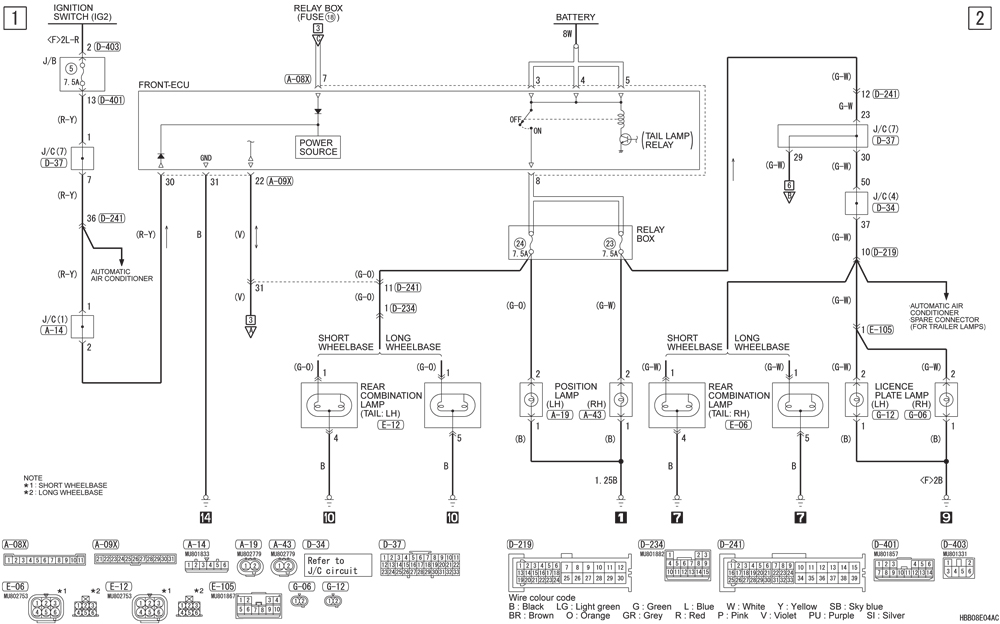

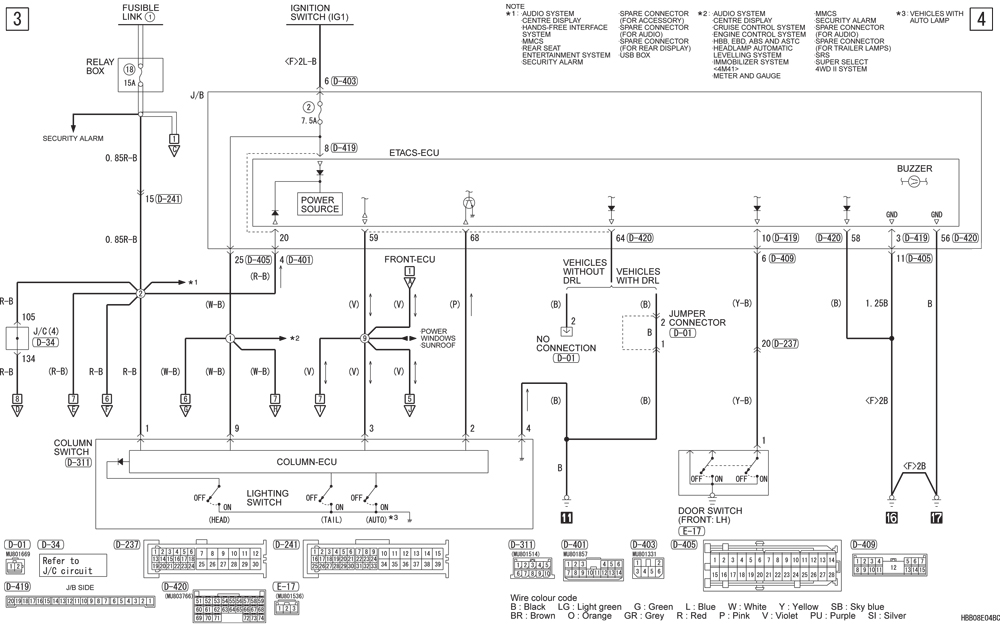

Re: Подсветка приборов работает наоборот
Сообщение megranny » 22 июн 2012, 00:19
abora
Сообщения: 7
Зарегистрирован: 20 июн 2012, 13:08
Автомобиль: PAJERO IV
Сообщение abora » 22 июн 2012, 16:17
Спасибо! Посмотрю.
