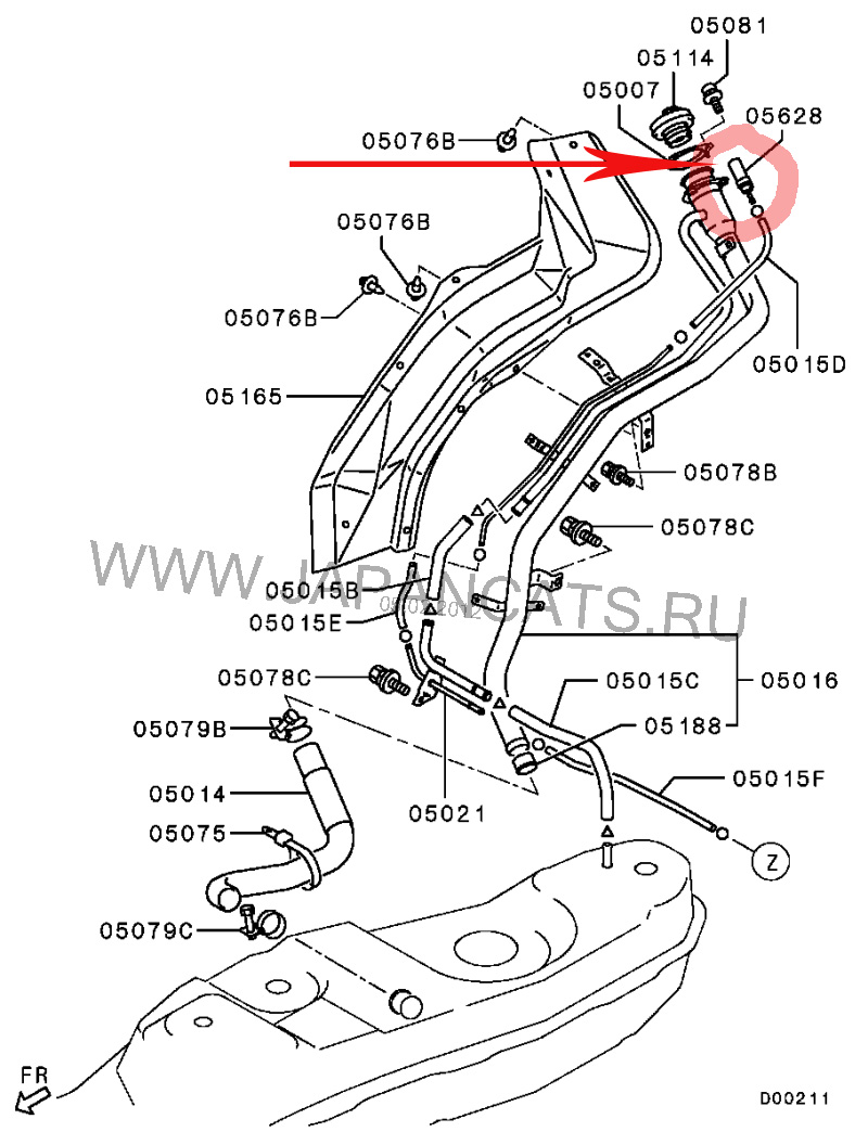

Ну и под финал опуса вопросец. Когда отвинчиваю крышку бензобака внутрь тянет воздух. Это нам понятно это разряжение. В свое время данное явление обсуждалось еще на форуме Форда. Из него тогда вынес понимание, что это разряжение не особо хорошо влияет на бензонасос и чуток прибавляет в прожорливости. Поэтому против него на Форде было средство - после закручивания крышки отвернуть ее обратно на 1,5 оборота. Таким образом освобождался какой-то внутренний клапан этой самой крышки.
Сегодня заправлялся, поискал такие же "1,5 оборота" на крышке Паджа. Нетути...
Кто-то озадачивался подобным вопросом и как решали.

А зачем там клапан? И с чего вам взбрело крышку не докручивать? Или это типа из серии - что двери тоже не до конца захлопывать, чтоб свежий воздух заходил?
Закручивается она нормально со щелчком, что показывает штатную фиксацию. Касаемо клапана, он есть только в другом месте.., если точнее, то загляните в заднюю нишу колеса где проходит под пластиковым кожухом топливопровод в бензобак от горловины., так на уровне горловины, под пластиком этот клапан и стоит. Схему посмотреть можно по ВИН в том же Экзисте.
Можете и другую крышку поставить. Не вижу препятствий!

Клапан нужен затем, чтоб не допускать разряжения в баке. Допустим залили полный. Воздух топливом выгнали. Насос выкачал скажем половину. Образуется что? Разряжение. А оно препядствует забору топлива. Выходит насосу дополнительно нагрузка тянуть топливо которое тянуться не хочет. Значит в бак нужно дать зайти воздуху. В моих Фордах это решалось клапаном в пробке. Закрутил, щелкнула, отвернул на 1,5 оборота - обеспечил доступ воздуха.
Поскольку не обнаружил этой функции на пробке Паджа, озадачился. Как быть? Воздух то не поступает. Я на заправке пробку откручиваю, бак воздух тянет как бегемот. Не порядок. Не зная как поправить положение я и предположил "может не докручивать пробку то". Но это, я и сам понимаю, плохое решение.
Вот теперь вы мне дали подсказку, но как ей воспользоваться я не понимаю. Срезает на этапе определения модификации авто. Выбрал Митсубиши, Паджеро (только один вариант) а потом в Модификациях предлагает только 3,8 и 3,2. А где 3.0?
Ладно, полез в 3,8, типа один фиг ищу элемент не критичный к марке двигла, должно быть одинаково.
Опять засада - какую систему смотреть? Общелкал все. Не нашел.

Вы заходите в общий каталог, а там есть еще и другие каталоги, в частности и по ВИНу. Рекомендую регистрироваться так как пригодится этот ресурс не полько для заказа запов и расходников.
Значит вот есть тут даже не по ВИНу, а в каталоге 3.0 : http://www.japancats.ru/mitsubishi

У соседей нашел схемку. Там вот красным этот клапан и отмечен....
