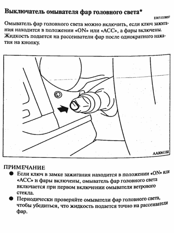

Омыватель фар вообще ни как не реагирует? Кто-нибудь,подскажите как он работает?
XAH
Сообщения: 73
Откуда: Кронштадт
Re: Омыватель фар
Сообщение XAH » 20 фев 2012, 22:26
eldar писал(а):Омыватель фар вообще ни как не реагирует? Кто-нибудь,подскажите как он работает?
У тя на конце клюшки где включаешь поворотники есть кнопка, вот туда и жми, должно работать!! :shock:
А фары были включены, когда омыватель включал?

Коллеги подскажите,омыватель фар работает только от кнопки или на каждый пятый раз вместе брызганием на стекло!

В Nissan Teana2 Nissan X-Trail 2 не знаю как,а в МП4 вот

Спрасибки за ответ!
Ну так еще ладно,главное чтобы на каждый пятый раз не лилось как в Ниссане.

По ниссану не знаю. А на Паджере каждое ПЕРВОЕ нажатие на лоб.стекло льётся и на фары если они включены!
