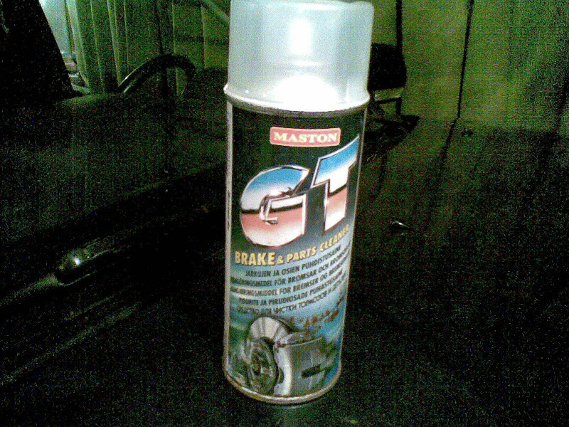

Така хрень была.При торможении,уже практически остановке,свист и скрип были,тысячи две така хрень наблюдалась.Потом на глаза попался баллончик для чистки деталей тормозных систем(дисков и проч.),лет десять в гараже стоял без дела.Там кстати про скрипы тоже указано,что помогает.
For Brake.jpg (241.42 КБ) 4259 просмотров
На всякий случай пропшикал нахорошо диски-стек какой-то гудрон и с тех пор ни свиста,ни скрипа.Не знаю совпало или этот спрей реально помог.
