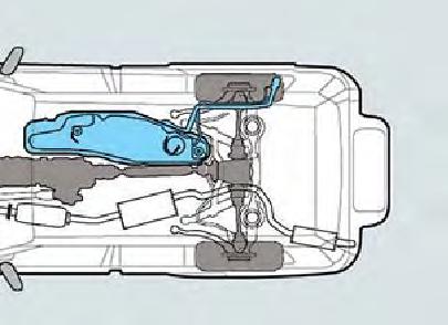

Не может он на третий ряд попадарь, Серж. Хотя бы потому, что бак находится в БАЗЕ. Т.е. между передним и задним мостом!
Не знаю, попробую скопировать и приатачить картинку, если получится, то смотри сам:

Ты прав Саш,добрался я сегодня до топливоприемника- в аккурат под задним двойным сидением,которое вечно хреново складывается.Я про 2-ой ряд сидений.Только сидение снимать не надо,просто сложить и поднять.На полу металлический лючок,снимаешь,за ним ниша на дне которой еще лючок,чуть меньше первого,под ним топливоприемник.Снял его,на крышке два патрубка разного диаметра,больший,надо полагать-подача,а меньшего диаметра наверно обратка.На обоих концах сеточные фильтры,внутри фильтра подачи-поплавок.Зачем фильтр на обратке,не понимаю.На подаче подогреватель одеть негде,мешает фильтр с поплавком,там же и пластмассовый штуцер - одевается резиновый шланг,находящийся внутри бака,для чего он тоже непонятно.В Руководстве ни слова,есть немного информации но по бензобаку.Единственно возможно снять фильтр с обратки и одеть подогреватель, но эффект уже совсем не тот.В общем мучаюсь.
