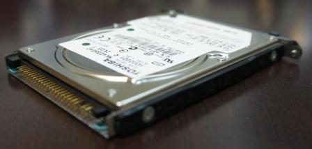

Снял жесткий диск, буду думать как "править" его...
Вот такой он там.
Вот такой он там.

Так и есть. Проверили программой - секторы на диске повреждены. Спецы сказали "заезженный у Вас диск".
Что сделано: куплен б.у. диск 40 Гб от ноутбука. Развёрнут на него образ от версии R-03{D} с картами 2010 года. Ещё не поставил, но до этого было проделано то же самое с диском объёмом 160 Гб. Все заработало, кроме навигации - то включится, то пишет ошибку.
Помимо этого было принято решение заказать оригинальный диск Toshiba, так как у него всё же технические характеристики более приспособленны к эксплуатации в автомобильно системе мультимедиа, а пока поэксплуатирую обычный диск.

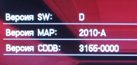

40 гигабайтный диск от ноутбука установлен. Все заработало: и музыкальный центр и навигация и даже показывает видео в движении. Установлена вот такая система с картами от 2010 года. Буду разбираться в навигации.
Но "родной" диск всё же заказал.
- R-03(D).JPG (98.77 КБ) 12518 просмотров

Ты всё правильно говоришь про нестабильную работу обычного жесткого диска при отрицательных температурах. Вчера проверил это на примере: температура была -14 град., диск отказался загружаться и снова появилась эта надпись про то, что диск не читаеися. После прогрева салона, снова запустив MMCS всё нормализовалось и работало целый день стабильно.
Штатный диск, установленный в MMCS в наших автомобилях Toshiba 40GB 2.5" Laptop Hard Drive MK4036GAC с аббривиатурой GAC отличается тем, что у него улучшенные температурные характеристики и не только - он предназначен для автомобильных систем. http://www.acomputer.ru/site/Site2.asp?id=136866
Temp - Operating -30° to 85°C (-22° to 185°F)
Temp - Non-Operating -40° to 85°C
