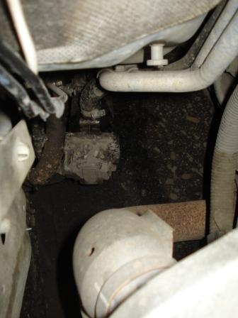

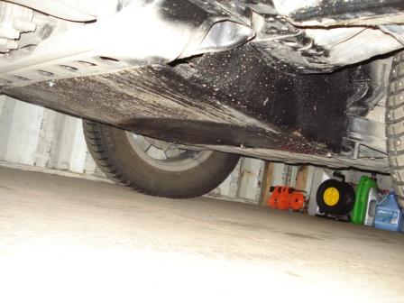

Помпу установил под правым передним колесом за лонжероном по направлению к водителю на днище.Туда спускаются шланги как будто специально для этого. Направление потока проверил путём вставыша из прозрачного шланга (вставил шланг завёл с пульта заглушил). Помпа незнаю чья или китай или россия 50 $ , БОШ стоял 125 $ зажмотил. Ставил на два болта на 6мм, мёртво. Аккуратно прорезов крестиком обшивку под поликом пассажира.В это же место последовательно установил электро котёл.Печка греет так что воздуховоды потрескивают от разшерения.

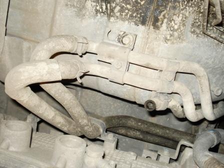

Сделать фото не могу ни помпы ни котла поскольку они стоят вместе (рядом), закрыты кожухом метр на метр + боковые заслонки, (заказывал у умельцев). Фото кожуха сделаю, очень полезная вещь летом от грязи зимой от холода. По установке, У ПЕРЕДНЕГО ПАССАЖИРА под ногами пустое пространство (В смысле под днищем),( ФОТО НИЖЕ)туда выходят шланги и алюмин. трубки идущие на печку , читайте внимательнее. КОТЁл чей не посмотрел , ликвидировал из него тепловое реле что бы работал не прерывно, и обратный клапан, при правельной установке он ненужен. ВПУСКной и ВЫПУСКной отливы раз сверлил до максимума для улучшения циркуляции. Котёл 220в , 2кв специально по мощней для быстрого разогрева. Котёл 2кв +1.5кв подкартерный блин и того 3.5 кило вата. Заметка, в работающем котле циркуляция самостоятельная, помпу включать не нужно . ФОТО до начала работ.

на первой картинке шланг тот что в дополнительной резиновой хне обратка с печки, движется справа на лево, сцуко, весь в антифризе)))

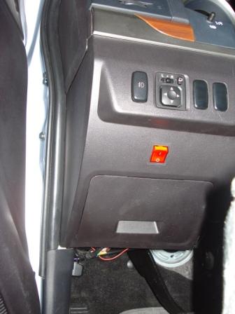

хех, ну поставил я помпу бош, круто однако,ЖЖЖЖАРИТ)))) тока совет, есть две помпы, та что 500 с копейками литров/ч она имеет 18 мм штуцера и 750 л/ч он с 20 мм, так вот пожадничал и взял помощнее, ну наепался я однако с установкой, пришлось через переходники ставить.. всем рекомендую. питание подключил на автосвет(у меня противотуманки включатся автоматически когда начинаешь ехать, то есть от датчика движения)
