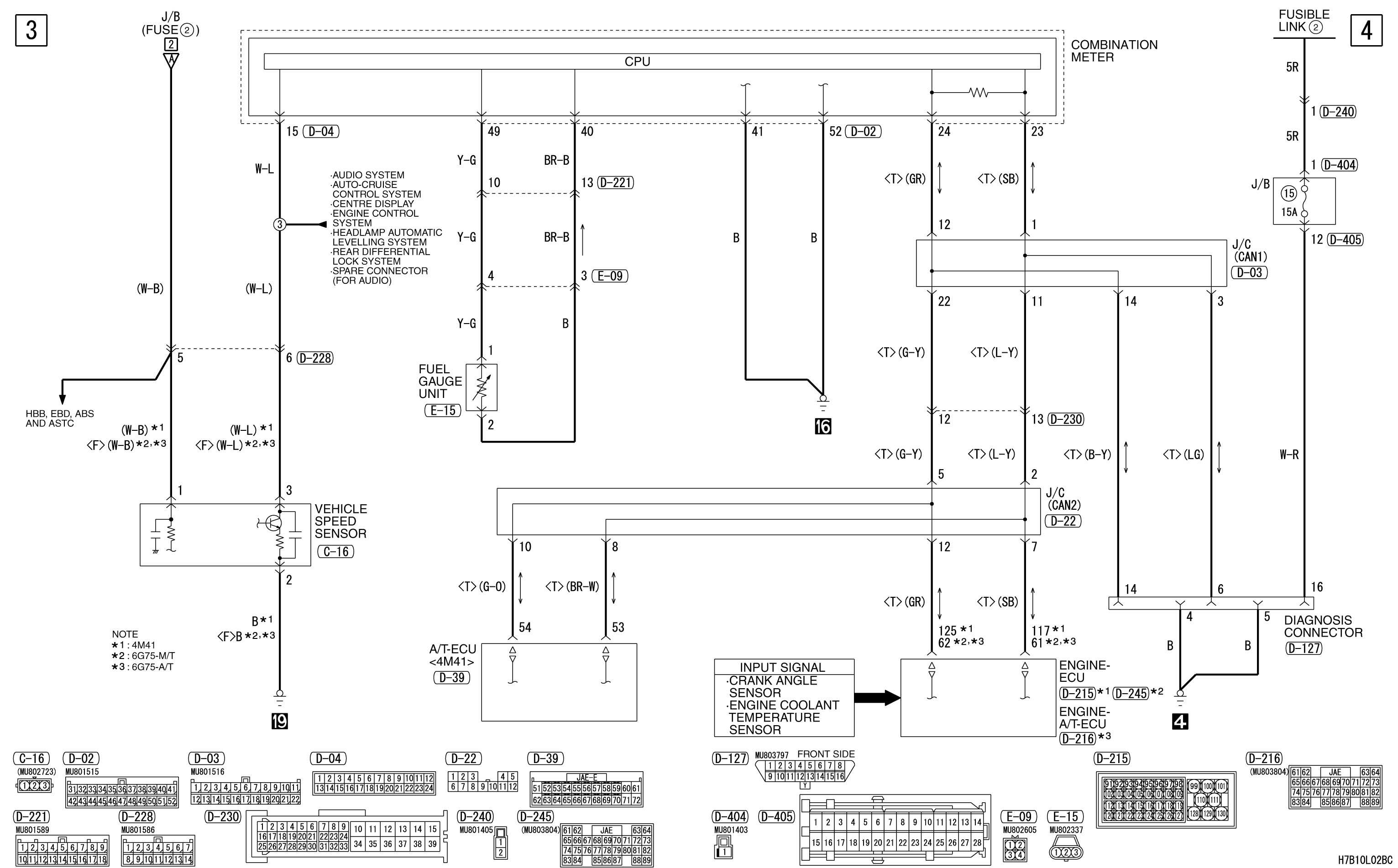

подскажите распиновку панели приборов на паджеро 4
sl12
Зарегистрирован: 26 окт 2011, 16:27
Автомобиль: montero 3
Сообщение sl12 » 26 окт 2011, 16:28
нигде не могу найти

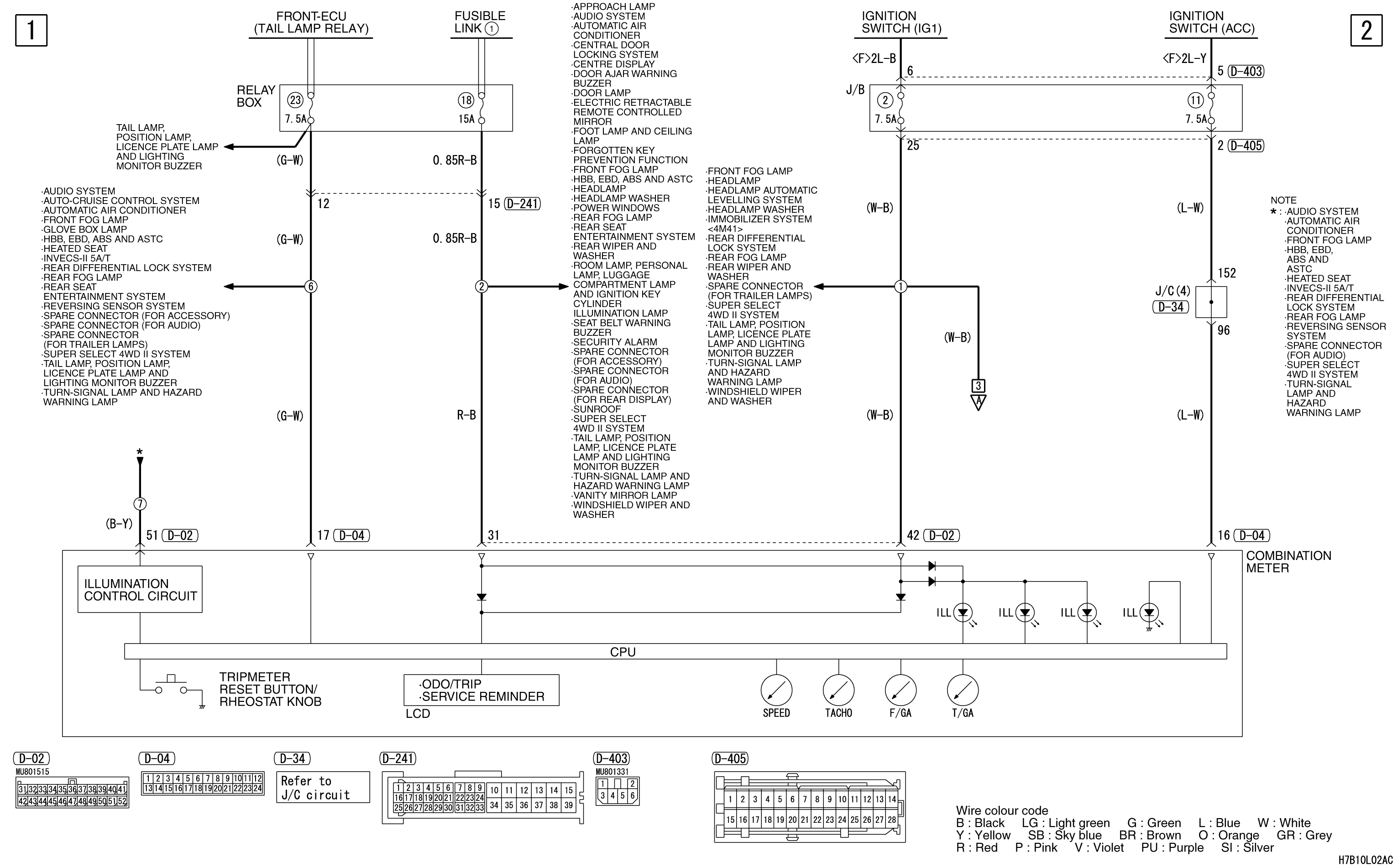

Re: подскажите распиновку панели приборов на паджеро 4
Сообщение kosmag » 23 ноя 2011, 11:07
Думаю этого вполне достаточно.
