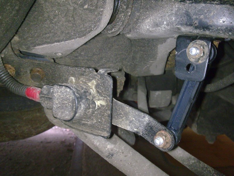

Может кому пригодится мой опыт.сломалась у меня как-то тяга заднего датчика положения кузова,соответственно перестал работать автокорректор фар.Попытки купить эту запчасть не привели к успеху,продается только вместе с датчиком по цене 3000-9000р..Удалось подобрать от БМВ(идет как отдельная запчасть и стоит 200р)и установить с минимальными переделками.На фото:

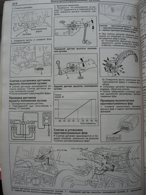

Gen,если разбирали датчик,то регулировать надо обязательно,т.к. датчик является ,по сути,обычным реостатом.Там три провода:1и3 это + и -,а второй провод идет на блок управления и напряжение на нем строго регламентировано.Вот здесь все расписано:

Да уж, без бутылки не разбирёся, и ещё вольтметр нужен
Спасибо

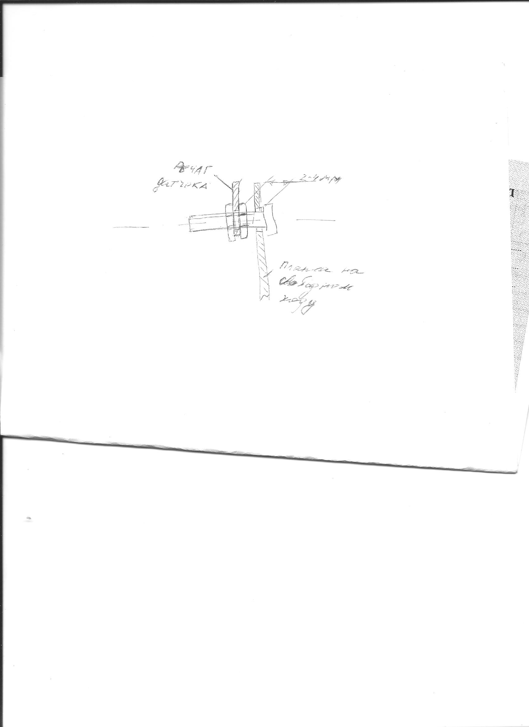

Проблема есть. Штатная тяга закисает в шарнирах и при хорошей раскачке обеспечен слом по телу. Попытки сварки проблему не решили- ломалось через 2 недели. Решил просто. Пластина металла толщиной 0.3-1 мм (я использовал пластинку с маленького трансформатора, есть такие ш-образные), отрезав лишнее и зделав отверстия по замеру штатной тяги (получилось 60 мм) вставил на место. Для этого берем 2 болта длиной миллиметров 15-20 ,диаметром под ушки тяг, и 4 гайки. На болт вставляем новую тягу, накручиваем гайку, не доворачиваем 5 мм, вставляем в дужку и затягиваем второй гайкой. Пластина на свободном ходу, два года езжу- без проблем.
