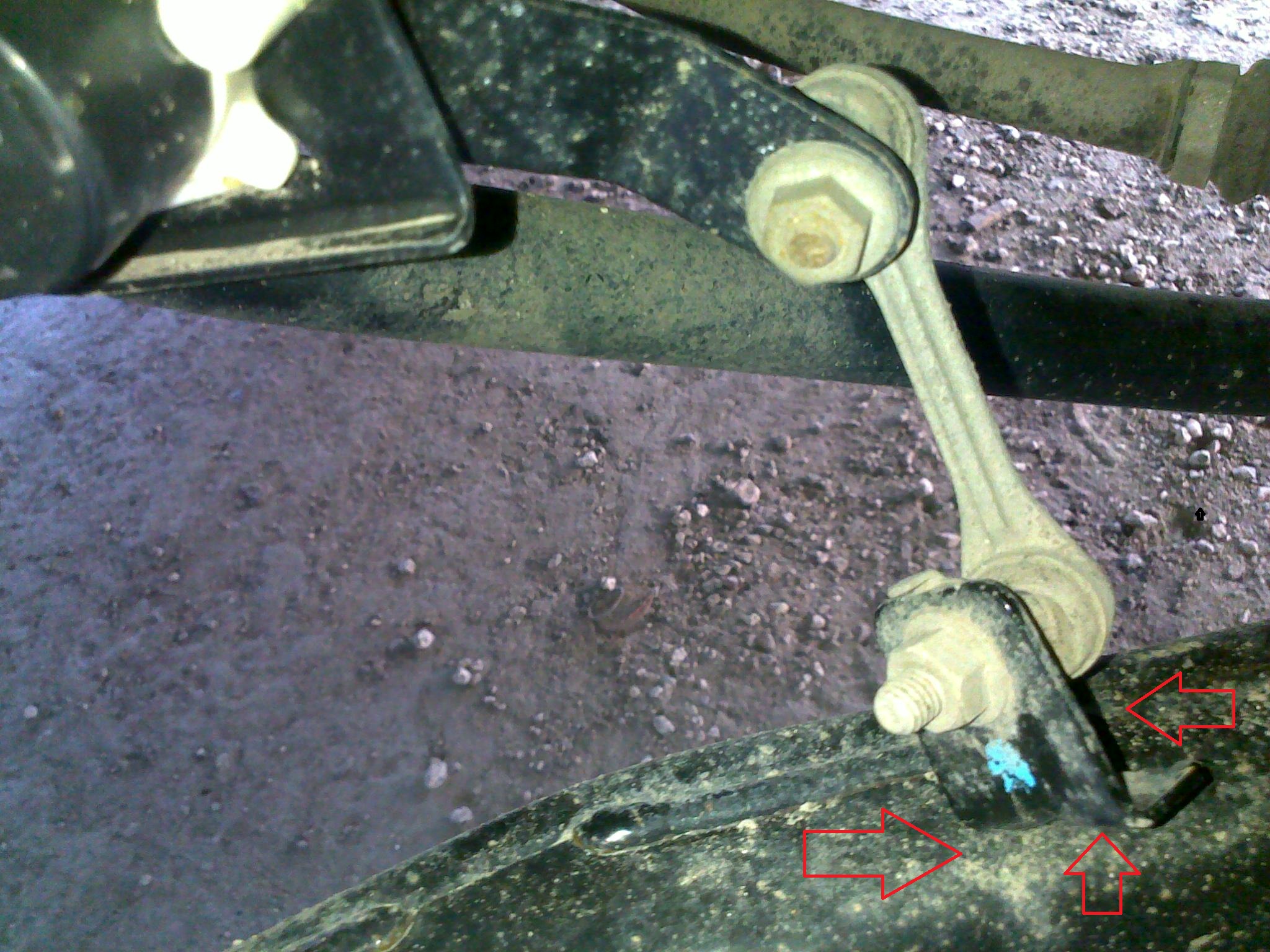

Romaroma
Сообщения: 277
Откуда: Moldova
Re: Не работает автоматический корректор фар SOS
Сообщение Romaroma » 02 апр 2013, 20:46
у кого нибудь ломался металический уголок к которому крепиться сам рычажок или только у меня ?
захотелось шашлыка поехали к озеру,а дороги к нему нет точнее есть но только для троктора одно сплошное болото
в прощлом году можно было на легковой доехать а в этом на тракторе и на паджеро.
В итоге шашлыка не покушали перехотелось,выехав на трассу заметил что горит знак коректора фар думал что виной грязь,помыл машину и снял колесо а там кака

Очень распространенная проблема, я не заморачивался и месяц назад приварил на место, но думаю не надолго, так как был засохший один из пальцев тяги, разобрал, промыл, напихал смазки но пыльник то порванный, думаю опять вымоется, высохнет на улице, буду колхозить, потому что тяга идет только с датчиком и цена космос...

у меня там тоже пыльник порван, думал заменить только сам рычажок но получается что не выйдет.

сегодня приварил назад,датчик погас. Хотел полностью открутить тягу что бы промыть и смазки запихать но не получилось,точнее у мастера не получилось говорит прокручивается, плюнул потеплеет сам возьмусь
