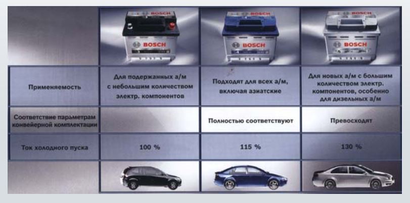

Ivgor писал(а): Я понимаю, что вдумчиво надо выбирать все. Но если производитель сам дает ответ
http://www.boschbatteries.ru/podbor/cmt ... fault.aspx, то может не будем рассуждать о банальных тупых российских продавцах, а то как то все тупые кроме Вас уважаемый, видимо и эти продавцы бош тупые. Я уважаю Ваше желание делать все вдумчиво, но как говориться....
и еще насколько я помню в инструкции по эксплуатации довольно точно указан тип батареи, и он несколько отличается от Вашего выбора. Видимо там тоже требовалось распродать.
Я прошелся по нескольким магазинам в Питере, и во всех предложили один и тот же тип, поэтому его и взял.
Может кто объяснит как вставлять скрины?
Начинаем с самого начала.

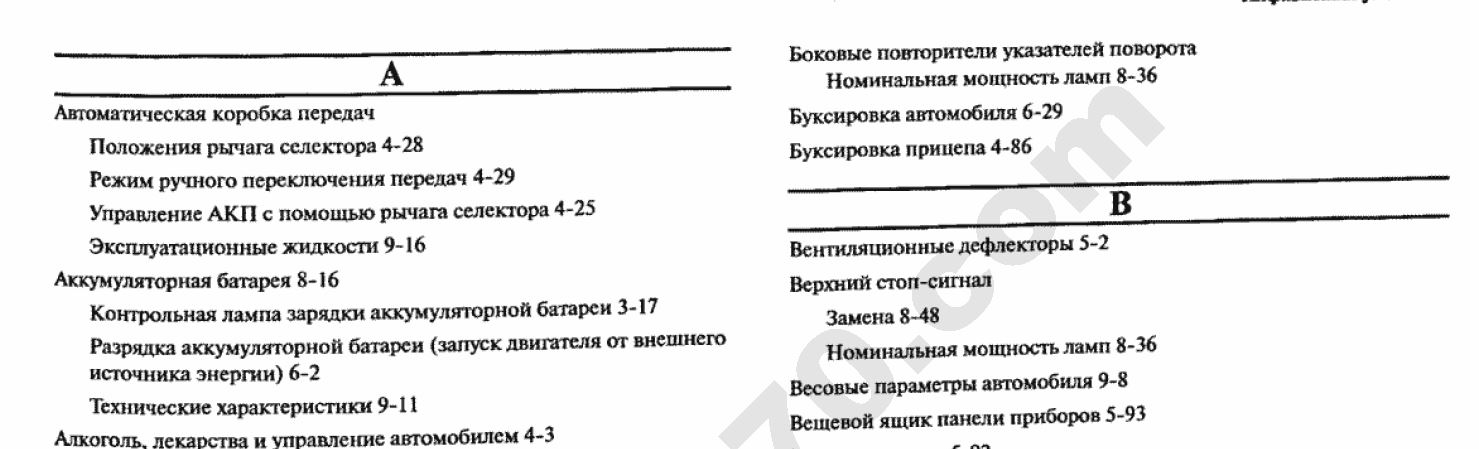

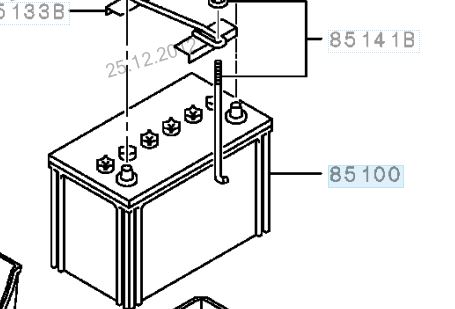

Нам надо подобрать аккумулятор для своего авто. Первое что делаем это открываем Руководство по эксплуатации. Заглядываем в раздел «Содержание» алфавитного указателя, ищем «Аккумулятор», видим страницы (внизу выкладываю скин раздела алфавитного указателя для наглядности). Открываем эти страницы (скины этих страниц, за исключением где сказано о контрольной лампе и о запуске от внешнего источника питания, так как это лишнее – не выкладываю). Читаем и определяемся, что нам надо основные параметры аккумулятора это 64 амперЧ., максимальная сила тока генератора 120 Ампер. Далее там бла-бла–бла по эксплуатации… Все!
То есть, как уже давно все знают, что Руководство для эксплуатации это банальное поверхностное объяснение для потребителя – не более. Поэтому в Руководстве нет ни слова о том, что у нас стоит ДВА АККУМУЛЯТОРА! Это потребителю не обязательно знать, как и законы физики и нюансы вычислений сил тока, напряжения, как и химии…. Вся система сделана для того потребителя - который не сам выбирает себе аккумулятор, а едет к официалам и там ему ставят аккумулятор по ВИН. Именно по ВИНу!!! И едет именно к официалам, потому как в Руководстве пользователя указано - обращаться по любому поводу в Сервисный центр Митсубиши, а не в Ара-сервис или менаГерам-продавцам ларька где продают аккумуляторы… Аккумулятор заказывается и покупается в автомобильном центре Митсубиши по ВИНу.
По ВИНу у нас стоят артикулы - 8201A141 или 8201A147. Скин с мануала прилагаю внизу.
Для Ivgor: Ну не надо рассказывать про тупых продавцов из БОШа или «всех тупых кроме Вас», а надо самому разобраться… Если не разобрался – спросить тех, кто разобрался. Но бывает как я постил выше, что в отдельных случаях определенной категории людей, им если уже выбирать - а тупо почитав Мануал ехать к официалам, платить деньги и ставить по ВИНу, а не выделываться и слушать советы продавцов с их универсальными советами подходящими для ВСЕХ АВТОМОБИЛЕЙ… Если уж купили по универсальному совету, то - что тут поделать. Я же не указывал что кто-то тупой, я всего лишь указал, что на мой взгляд, слушать универсальные советы - не правильно и для меня это просто наплевательски относиться к решению любых вопросов и любому выбору... Поэтому я рассказываю как сделать правильный выбор. Нет желания это делать, лень - ваше право, но тут в любом раскладе даже по мануалу - ваш универсальный выбор НЕВЕРЕН, так как у нас аккумулятор покупается по ВИНу.
Далее продолжаю…
Но если Вы тут уж такие «спецы» и решили выбрать сами себе аккумулятор, то разбираемся дальше.
Соответственно надо разобраться как работает сам подбор аккумуляторов, устроенный на сайтах продавцов и на сайтах производителей. На каком принципе это работает и стоит ли этому доверять или может надо самому углубиться в вычисления!? А работает он, как я указывал выше и как сам БОШ пишет у себя честно предупреждая потребителя, что подбор аккумулятора «по транспортному средству» не является точным и предлагает вам универсальный тип аккумулятора. Врубитесь! УНИВЕРСАЛЬНЫЙ!
Но мы же продвинутые пользователи и эксплуатанты автомобиля, нам надо подобрать оптимальную марку аккумулятора, а не универсальную! Тот, кому лень дальше разбираться, то может на этом универсале и остановится. То есть погордиться, что "кинули" мануал и ГОРДО САМИ выбрали то что универсально посоветовали "матерые спецы". Нет проблем!
Но мы ведь не такие! Разбираемся дальше!
Я вам выше постами показал на сайте ВАРТА как осуществляется универсальный подбор по марке автомобиля.. Теперь показываю на сайте БОШ. Внизу прикрепляю скины. Видим тоже самое, что и у ВАРТА. Дело в том, что БОШ и ВАРТА это одно и тоже. У них даже коробки аккумуляторов одинаковые.
Но как мы и возмущались – нам не надо универсалы! Нам подавай оптимальный акку под конкретно наш авто!
Поэтому смотрим в продвинутый подбор – по техническим характеристикам, так сказать вникаем в профессиональные дела. Вспоминаем Руководство пользователя! Там у нас стоит 65 АмперЧ и генератор 120 Ампер. Теперь вспоминаем физику, химию и думаем для чего нам все эти Амперы и Часы…., делаем поправочку на наш климат.. Поправочку почему!? Потому как даже производители для нашего климата сделали поправочку и воткнули ДВА АККУМУЛЯТОРА. Для того чтоб напряжение увеличить!? Нет! Потому как экстремально холодно у нас, и потому как дизелю все же нада моща или по инженерному – холодный ток прокрутки или пусковой ток. Нам надо и важен такой параметр как «холодный ток прокрутки или пусковой ток», как и емкость аккумулятора! Чем эти параметры выше – тем нам лучше. Ага! Кратенько разобрались в этом!
Смотрим надежного производителя.. По мне так народная марка, популярная марка, как и все технологии отработаны, качество хорошее – это БОШ и ВАРТА. Это мой выбор и приведен не для рекламы и как мой выбор, совет. Вы можете выбрать другие достойные марки, но при выборе смотрите на важные для нас параметры – это пусковой ток и ёмкость.
У нас надо ставить ДВА ОДИНАКОВЫХ аккумулятора, иначе они будут «тушить» друг друга.
Заходим на сайте БОШ в менюшку продвинутого выбора по техническим характеристикам и уже по-инженерному выставляем параметры по которым мы определились и важны нам! Это пусковой ток.. У нас стоит 65.. Ну маловато.. Вот тоже, генератор у нас 120… правда по мануалу бывает ставят и 140! Значит, смотрим сложение двух акку, чтоб давало 120 – 140… Хотя.., важно! Я слышал авторитетное мнение, что у нас в дизель, японцы не тупо воткнули два аккумулятора, чтоб складывать, а то, что аккумуляторы у нас заряжаются ПО ОЧЕРЕДИ… Потом я подумал, что не редко я заряжаю и имею возможность особенно зимой в гараже подзаряжать от сети, тем более сейчас не мало умных заряжалок и не дорогих, что на ночь воткнул, а она по зарядке сама выключилась. Вот я и ставлю выбор в 70-90 Ампер. Мало ли… Может есть такие мощные. Далее пусковой ток… Смотрим помощнее 700-800 Ач. Не забываем замерять и установочное место, а то по размерам тоже надо попасть! Выставляем все в менюшке и вуаля! Выбираю самый мощный из показанных, АГМ нам не надо… Скин в низу.
Пусковой 780 АмЧ, ёмкость 77 А… Моща!!! Что ни «синие» ни «черные» ему не годятся по характеристикам и значительно слабее его.
Вывод: Нами сделан как раз тот самый оптимальный, профессиональный подходящий выбор с учетом всего, что можно было учесть и принять к сведению именно для нашего дизельного автомобиля Паджеро 4.

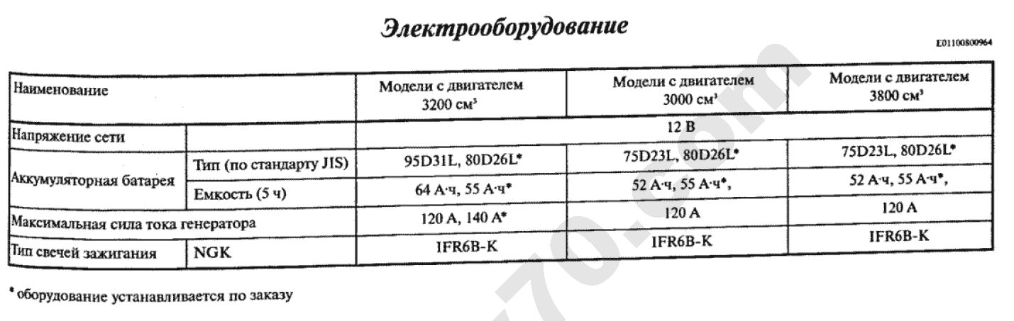

Сообщение 72RUS » 26 дек 2012, 08:07
Позабавило указание типа всечей зажигания на 3,2л..))) Сразу возникает сомнение в точности других позиций таблицы, данного мануала. :(
Электрооборудование .JPG (98.79 КБ) 31905 просмотров

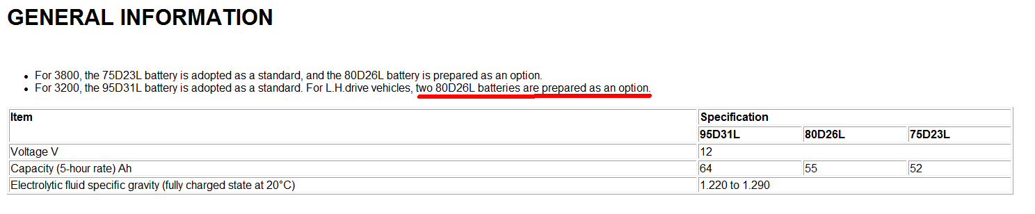

Сообщение Bart » 26 дек 2012, 19:27
Я еще не докопался по проблеме зарядки геной акку по очереди или "тупо", тут пока утверждать не могу... Но я докопался до вот такой хрени, что по Сервисному мануалу у дизелей с 4М41 поставляемых в Россию с обогревом топливо провода стоит генератор на 140 Ампер... Это точно!

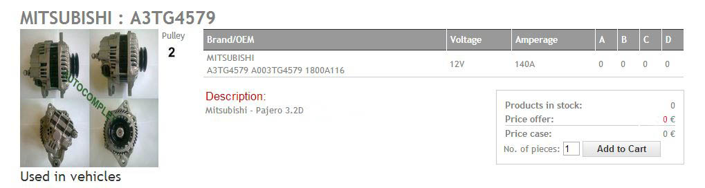

Я по крайней мере разобрался в своем, что у меня стоит артикул 1800A116 - это генератор на 12 вольт и 140 Ампер...
Поэтому я не запариваюсь, что у меня стоят два акку по 77 Ампер!!!Изображение
Вот скрин из мануала на английском, и скин с характеристикой артикула...

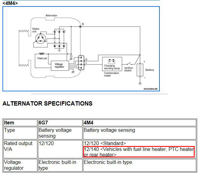

Сообщение 72RUS » 27 дек 2012, 07:03
Bart писал(а):... Но я докопался до вот такой хрени, что по Сервисному мануалу у дизелей с 4М41 поставляемых в Россию с обогревом топливо провода стоит генератор на 140 Ампер... Это точно!...
Bart, это секрет Полишинеля))). (в пакете для России 2 АКБ и генератор повышенной мощьности)

Сообщение Bart » 27 дек 2012, 15:12
72RUS писал(а):Bart, это секрет Полишинеля))). (в пакете для России 2 АКБ и генератор повышенной мощьности)
Ну так ведь это нигде на русском языке не сказано. В частности в Руководстве такого нет, нет этого в книге ремонта... Как и официалы об этом не рассказывают.
А Полишинель не менеджер в Рольф и по форумам нашего клуба не постит об этом такую информацию. Поэтому пришлось самому докапываться.Изображение
Соответственно тогда нашим и не надо запариваться а ставить себе мощные аккумуляторы. Остается не снятым вопрос по поводу зарядки аккумуляторов от генератора, то есть по очереди или вместе их он заряжает..., но это уже тогда чисто из любознательности... Изображение
