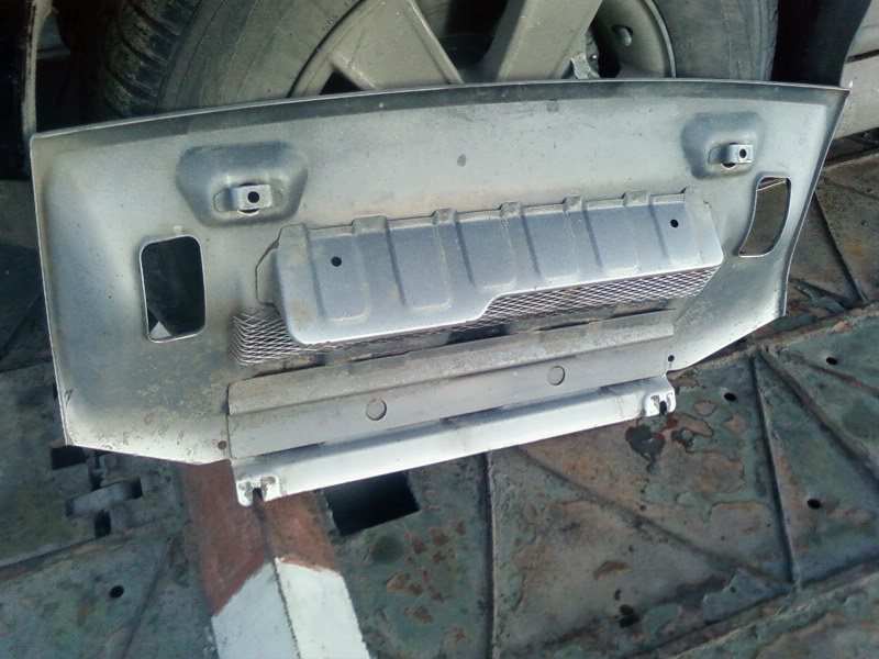

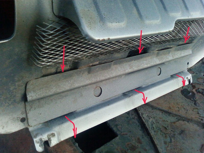

Попутно обнаружил что на обратной стороне листа защиты который необходимо снимать для демонтажа втулок каналы, указанные красными стрелками забиты грязью/глиной насмерть. Еле проковырял и промыл их водой. Надо бы и антикором каким-то обработать иначе я буду очень удивлён если там не зацветёт всё ржавчиной!
