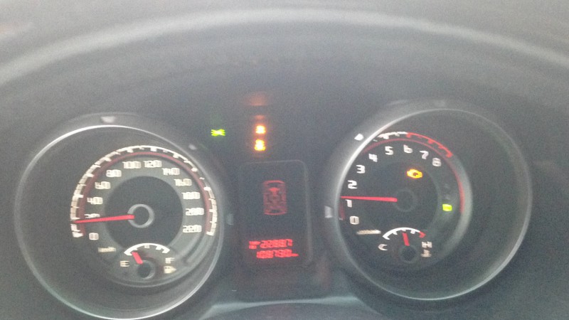

Ситуация неприятная:( фото приложил:
На панели машины (Pajero IV 2012 3.0 AT, 107 тыс км пробег) 5 дней назад загорелся желтый двигатель и не гаснет даже когда глушу и завожу снова.
Через примерно 10 минут загораются желтым и 3 другие лампочки на фото: 1. межосевая блокировка моргающая (хотя машина едет в положении на заднем приводе) 2. Контрольная лампа АБС тормозов. 3. Контрольная лампа ASC off (система курсовой устойчивости).
Такая проблема была и раньше - и 7000 км назад, т е и сразу после ТО и покупки машину - но возникала ТОЛЬКО ЕСЛИ ЕХАТЬ ОЧЕНЬ ДОЛГО - часа 3, на скорости свыше 80 км в час (ехал по трассе в Тверскую область). В Москве все полгода и 6000 км это не наблюдалось практически, т.к. езжу не более чем по часу и не свыше 80 км. Но когда поддавал до 120 км в час - это проявлялось - но опять же - редко. Я возил машину на сервис в Москве в июне по этой проблеме - они никаких проблем не нашли, компьютер у них ничего не считал - хотя я им указал на эту проблему.
Вчера подключили компьютер - проверить все таки, что это, и он выдал следующие ошибки:
U1120- "Ошибка передачи данных на блок управления двигателем"
Р0174 - Ошибка означает что в выхлопе много кислорода, что указывает на бедную смесь
Р0151 и Р0154 - Напряжение сигнала с датчика кислорода слишком низкое

Передний левый кислородник глючит или поплавились катализаторы.
Начните с катализаторов.

Съездил в сервис - диагностика ошибок выявила - со слов мастера цитирую: "Проблема скорее всего в электропроводке. Проблема либо с лямбда зондом, либо с датчиком кислорода переднего левого. Предположительно в определенный момент с датчика пропадает сигнал - соответственно мозг машины зажигает желтым двигатель на панели приборов - мол неисправность". рекомендовали диагностировать электрику - это 1500 р за нормо час. ну и по результатам - либо замена датчика либо лямбда зонда (по 4000 р + 2000 замена).
А можно просто погасить эти лампочки на панели кстати?
Так то машина 100 % исправна! Мастер подтвердил.

Скиньте клемму аккумулятора на 1 минуту.Sergio444999 писал(а): ↑14 ноя 2019, 16:42Здравствуйте! В общем ситуация такая:

Тут вот еще какая петрушка.
Сервисмен правильно сказал .что в проводке дело.
У меня правда дизель 3,2 - так что не буду советовать категорично , но в плане вариантов.Думаю конфигурация проводки не сильно разная.(не схема , а где проложены провода).
У меня сначала перестал работать компас. Затем датчик температуры двигателя(упал на 0 и не двигался) - заменил датчик - не помогло.Затем стали появляться разные значки на щитке приборов , то двигатель в неисправность , то еще что-то - потом пропадает.
Поехал разбираться. Мастер просканировал - ошибок нет - ну и действительно все едет нормально , ошибки то появляются иногда и потом сами пропадают на щитке приборов.
В результате мастер вскрыл жгут проводов , который идет на почти все датчики двигателя - слева от двигателя по ходу движения. Там проводов 30 или 40. И часть из проводов перетерлись друг об друга и то замыкают , то нет.Сказал из-за вибрации двигателя перетираются.
Короче с помощью изоленты и такой то матери - за пару часов восстановил изоляцию - все отлично уже тысяч 30. Возникло примерно на 120 тыс.
Электрик сказал , что далеко не первый случай у паджеро с пробегом за 100.
Можно было новый жгут проводов купить - но там ценник конский , что по жгуту , что по установке.
Так что не спешите устанавливать новые дорогие датчики , а езжайте к хорошему электрику - может все проводами и обойдется.
Насчет баяна - электрика - сам стоял рядом и голые провода перетершиеся видел.

Доброго дня. Возникала подобная проблема на предыдущем П-4 2008 г.в., 3.0, 178 л.с., 90 тысяч пробег. Машина хранилась в капитальном гараже. В начале зимы, когда темп. днем -4-8, ночью -15-17, утром в гараже заводилась методом "педаль в пол", "ключ на старт", с пульта вообще нет. На улице, простояв весь день - без проблем, хоть с пульта, хоть ключом. Заменил свечи - никакого эффекта. Проверить сканером не успел - температура понизилась, в гараже, соответственно, тоже, проблема исчезла. На новом П-4, пробег уже 53 тыс. всё ок. Думаю, всё-таки, причина в разнице темп. паркинг - улица, какие-то конденсатные дела.
