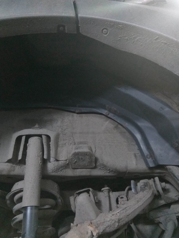

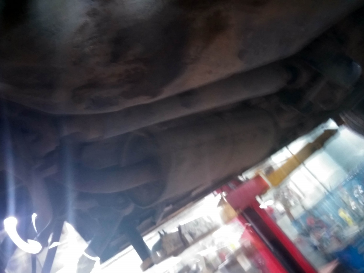

проблема есть, на 4-5 годовалых авто начинает гнить стена бензобака под кожухом
при его снятии видно что там грязи забито как под прессом. стенки бензобака постоянно мокнут и трутся грязью с песком

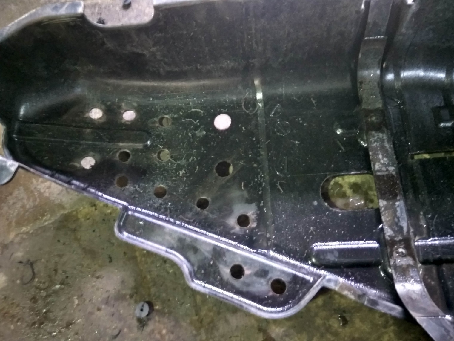

проблема решается снятием защиты, зачисткой от того что уже вылезло и обильной смазкой каким нибудть антикором
НО самое важное в этом процессе: насверлить отверстий в защите в том месте где собрается грязь тоесть в конце "тунеля" ближе к корме...в итоге если грязь туда и попадает то она при дожде размягчается и тупо стекает в эти дырки...сохнет и ....у нас читсый и сухой низ бензобака
цена вопроса - как договоритесь...самому делать сложновато ибо надо немного вывешивать штангу
аналогичная ситация с заливной горловиной, надо чистить труьу под кожухом а то может ей прийти опа
всем удачи на дорогах!!!!!!!!!!!

варил бак на 7 году жизни авто ( 4-2008-3,8) обошлось в 7К дополнительно ребята прорезали в местах скопления грязи в защите прорези заварили хорошо вырезали практически 3/4 нижней части зачистили загрунтовали покрасили все делалось в моем присутствии времени заняло 4 часа приехал в 11 утра уехал в 15,40 сервис в районе квартал 90А Грайворонова точно адрес не помню

ЭТО ЕЩЕ ПОВЕЗЛО ЧТО НЕ ДО ДЫР ПРОРЖАВЕЛО
но в моем случае снятик зачистка и новые отверстия в защите рубль с неболшим....а новый бак стоит от 40 рублей вроде
так что дорогие паджероводы снимайте чистите мажте и сверлите
