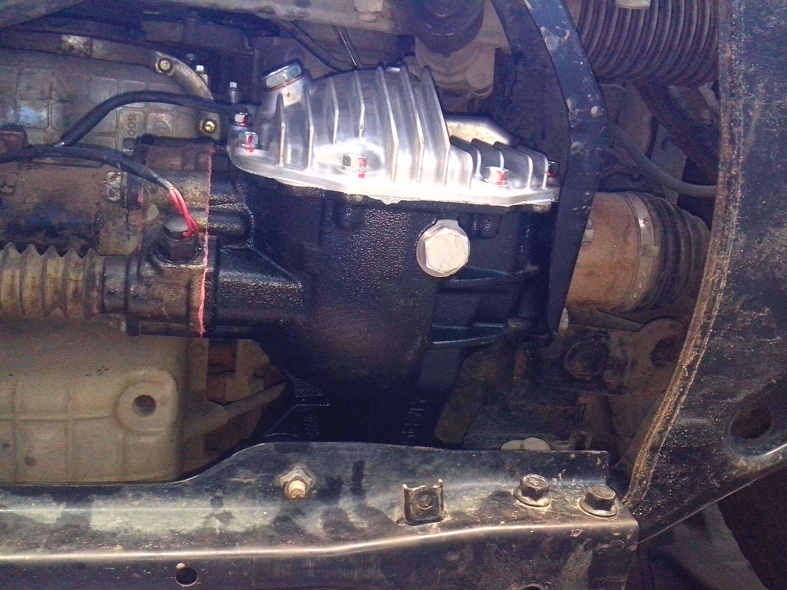

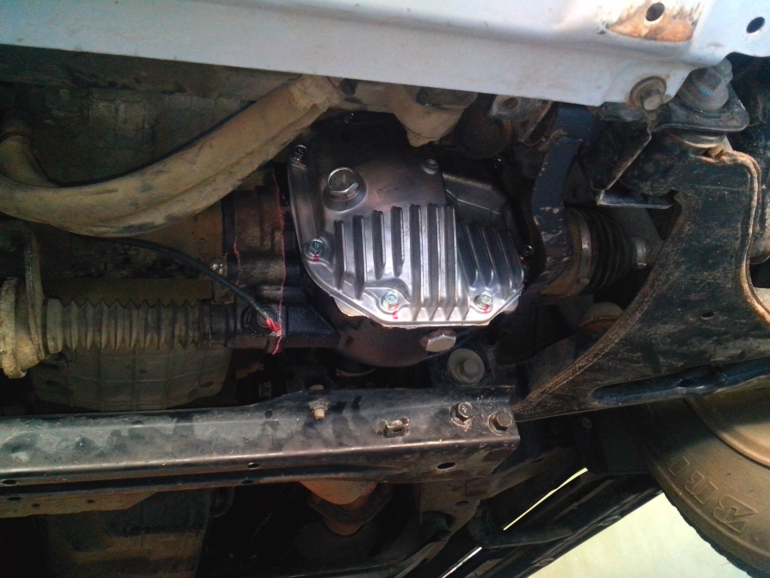

Ну собственно я забрал свой пепелац, поставили мне новенький передний редуктор и соответственно новый кардан от раздатки до редуктора, выглядит это так:
Re: отчет за 15000 пробега )))(замена п.дифа и ремон АКПП)
Сообщение krikss » 10 май 2013, 12:49
Сравнивая с тем что поставили Devil999 делаю вывод что ему воткнули редуктор который идет с 3.0
Сообщение jj-15 » 10 май 2013, 13:17
krikss писал(а):Сравнивая с тем что поставили Devil999 делаю вывод что ему воткнули редуктор который идет с 3.0
Ещё раз поздравляю!:)
да, номера редуктора у вас не сходятся..странно как-то всё получается..Не всем от 3.8 значит по гарантии ставят..
