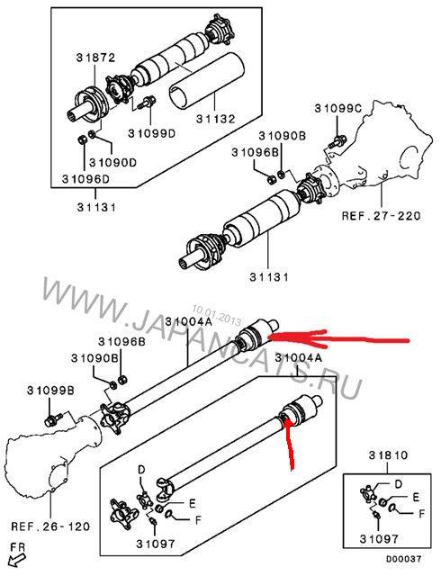

Если речь про этот пыльник
[img]http://s020.radikal.ru/i704/1301/2 ... .jpg[/img]
то судя по данным EXIST отдельно не поставляется, и возможно не меняется.

Если быть более точным, я нарисовал стрелочку конкретно на резинку с кольцом. Но суть от этого не меняется, отдельно она все равно не продается (
