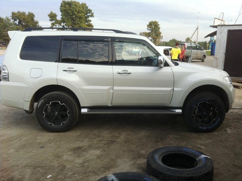

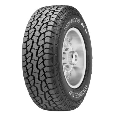

заказал hankook dynapro atm rf10 265/70/17 28 за комплект? видно разница в размере 265/65/17
- 09536730000.jpeg (22.11 КБ) 15082 просмотра
- IMG_0025.JPG (154.33 КБ) 15017 просмотров
