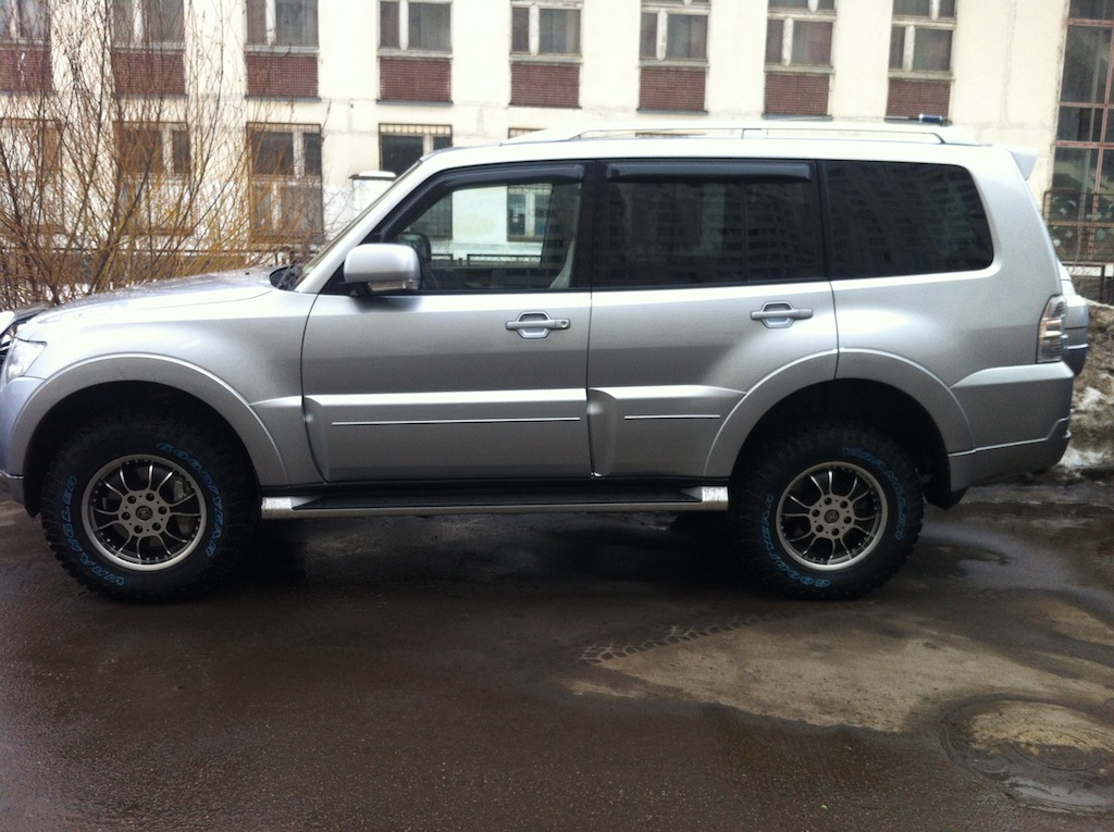

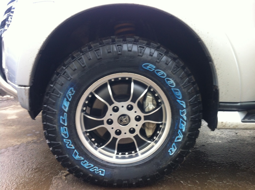

А я уже не мечтаю, а наслаждаюсь :super_smilies101: !

Миша, молодец. А что с подвеской делал? Лифтовал?

Немного ошибся(на ник не посмотрел).Лифтовал пружинами Тач Дог

Да ничего!Решил поменять пока только пружины,амморты пока свежие(машина прошла всего 21т.км.) менять не буду.Когда потекут тогда и поменяю на OME,Тач Доги,железный чел стучат.На перед поставил самые жесткие так как буду лебедь ставить,а на зад средние.по поведению машины пока мне сложно судить(проехал всего 100 км. да и то по пробкам)На данный момент все нравится!

265х65х18 влез и не шоркает нигде? и какой вылет на диске? :super_smilies036:

Спасибо!Размер 265/70/17,отлично встала!Диски с родными данными
