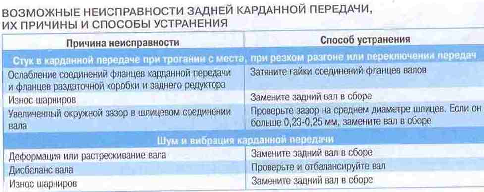

Заезжал к СТОшникам. Проверяли ВСЁ. и подшипники в том числе - то что нашли, я написал выше.
вот что написано в мануале про неисправности в задней карданной передаче:
