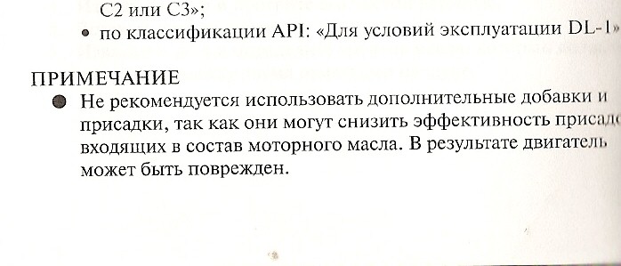

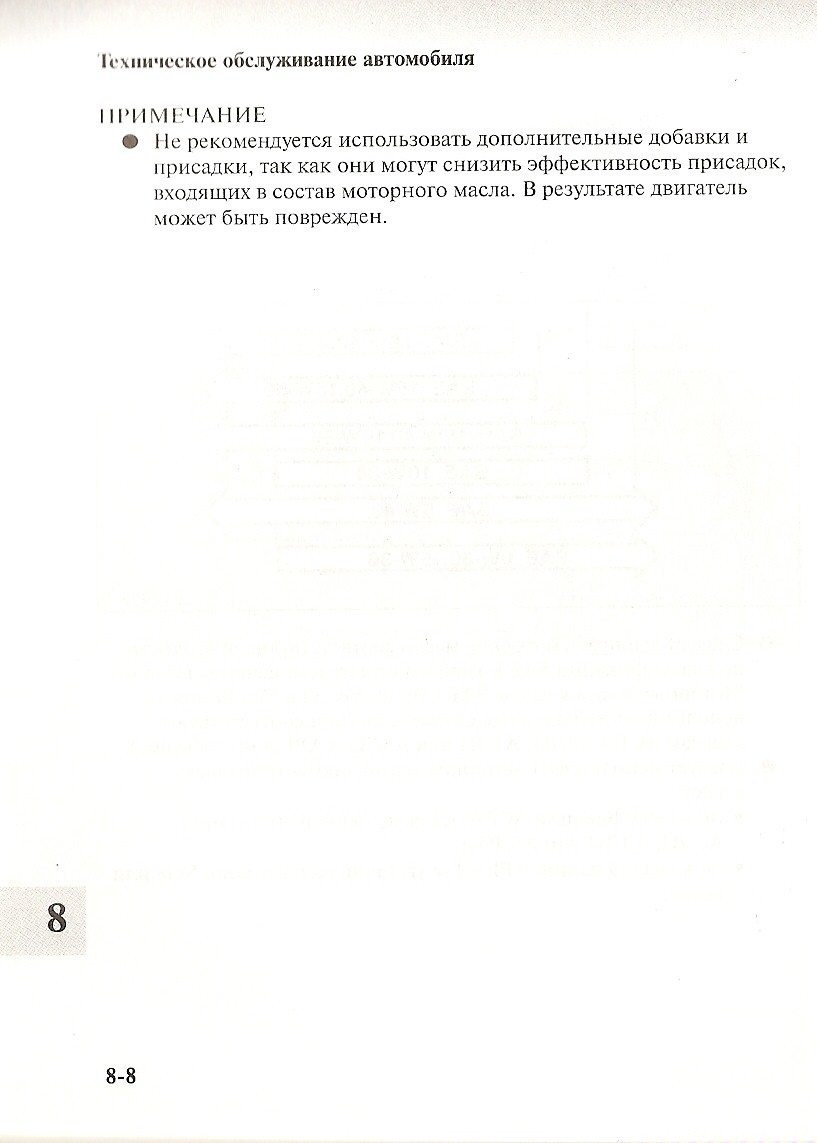

Да и я не безоговорочно за малозольность! От зольности не уйти! Её образуют как раз те присадки в масле, которые для двигателя тоже очень важны!
Тут очень важно соблюсти БАЛАНС . Иначе одна присадка начнёт уничтожать действие другой! Вот поэтому-то я (как и производитель Паджеро) категорически против всевозможных самостоятельных добавок в виде "чудодейственных" присадок в масло!
Надо читать Мануал, где всё чётко сказанно, какого качества масла нужны тому или иному двигателю и верить производителю высоко технологичного продукта (масла) или менять бренд! :)

72RUS писал(а): Вот поэтому-то я (как и производитель Паджеро) категорически против всевозможных самостоятельных добавок в виде "чудодейственных" присадок в масло!
А я вот добавляю.... Керамику....Изображение
Re: Официалы перешли на оригинальные масла для наших авто!!!
Сообщение 72RUS » 15 фев 2012, 16:40
Bart писал(а):А я вот добавляю.... Керамику....Изображение
*шёпотом - Bart, ты вредитель собственному мотору!
