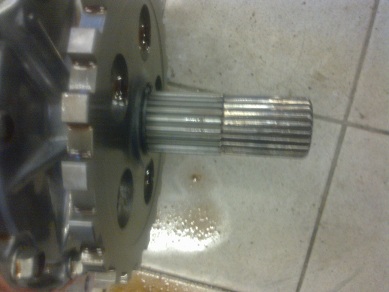

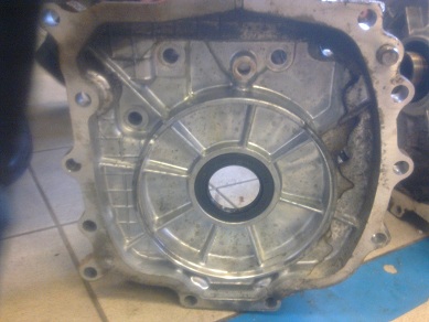

Re: РОЛЬФ Диамант
У меня съело шлицы на валу,который выходит из коробки и шлицы на шестерёнки в раздатке.Причина была проста,между коробкой и раздаткой есть промежуточный корпус,он был с трещенной. Этот корпус центрует коробку и раздатку,а из-за трещены потерялась центровка и ИТОГ АКПП НАКРЫЛАСЬ. Гарантийщики сказали,что это следствие АВАРИИ. Якобы я её разбил и вина моя и ремонт делай за свой счёт.Пришлось звонить на горячую линию,они видимо были в курсе,что РОЛЬФ продал мне АВАРИЙНЫЙ АВТО,вот и признали гарантийный ремонт. Я через СВОИХ запросил ИНФУ из ГИБДД и оказалось машина была ДВА РАЗА В ДТП. Так что могу сейчас сделать с уверенностью ЭКСПЕРТИЗУ и потом в СУД. Есть у меня отличный юрист,посмотрел договор и сказал выграем дело однозначно. Вопрос только стоит ли так заморачиваться????На РОЛЬФ ДИАМАНТ я ОЧЕНЬ ЗОЛ. Я же сейчас беру авто в аренду и несу убытки,а мне их сейчас можно вернуть через суд и плюс моральный ущерб.Брал машину 2008г. Куплена была в 2009г и гарантия до мая 2012г. Ещё один ОЧЕНЬ НЕ ХОРОШЕЙ НОВОСТЬЮ оказалось у меня дубликат оригинал ПТС. И я владелец АВТО оказалось уже третии,а не второй. И если с ними не судиться,то за сколько я смогу продать авто и смогу ли вообще????????????? Я ВСЕГДА БРАЛ АВТО Б/У И НА ГАРАНТИИ,НО ТАКОГО У МЕНЯ ЕЩЁ НЕ БЫЛО!!!!!ВСЕГДА БЫЛ УВЕРЕН,ЧТО ДИЛЛЕРЫ ПРОДАЮТ ГАРАНТИЙНЫЕ АВТО НЕ БИТЫЕ!!!ТАКОГО МОЖНО БЫЛО ОЖИДАТЬ ОТ ПОКУПКИ АВТО У ЧАСТНИКА,НО НИКАК НЕ У ОФИЦИАЛОВ!!! ДОГОВОР У МЕНЯ С РОЛЬФ ДИАМАНТ И ОНИ НЕСУТ ОТВЕТСТВЕННОСТЬ ДАЖЕ ЗА Б/У АВТО,Т.К. ГАРАНТИЙНОЕ АВТО.ФОТКИ АКПП СКИНУ СЕГОДНЯ.

Вот фотки
- Фото0146.jpg (74.43 КБ) 14646 просмотров
- Фото0147.jpg (65.58 КБ) 14646 просмотров
