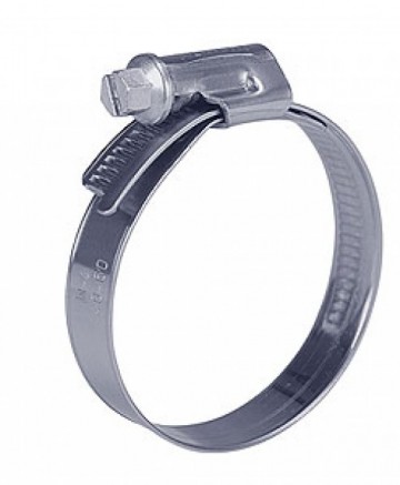

Все нормально. Просто от вибрации открутился металлический...слово из головы вылетело...не ремень, а... слева от двигателя...
В общем, затянули и все в порядке

Ну, тогда фото в студию "волшебной" деталюшки. Бум сообща название определять.

Хомут! Так его через коромысло!))))
Металлический хомут. Находится слева внизу от двигателя(если смотреть спереди на машину).
Раскрутился из-за вибрации.
Ниже прикрепляю фото
