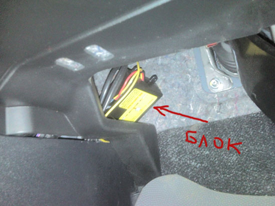

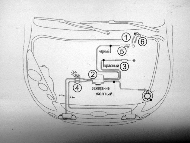

Я делал немного по-другому. У меня блок идущий с ходовыми огнями находится в салоне рядом с предохранителями салона и приклеен двухсторонним скотчем к корпусу... Фото прилагаю. Я тут его высунул, чтоб видно было.
Пришлось удлинить и припаять проводку к самим огням и протянуть ее от огней до блока в салоне.
Подключение идет на салонном блоке предохранителей.
Схема тоже простая. Там вывод-предохранитель от прикуривателя. К нему напряжение поступает при повороте ключа. Поэтому все согласно требований. Масса там прямо сразу видна, как только пластиковую панель снять - это провода прикрученные винтом к корпусу. И отдельный проводок, чтоб притухал свет на половину при включении ближнего света, идет как у Вас от второго блока с предохранителями - от предохранителя ближнего света одной из фар.
Схема в инструкции огней идет такая.... Свою я позже нарисую и сделаю пост.......

Все чики-чики в этом отношении!Изображение
В комплекте ходовых огней идет блок управления, как я понял с релюхой... Все подключение идет через этот блок. На моей фотке вот он и виден, с желтой этикеткой. Я его специально и сфоткал и написал, что приклеен он двухсторонним скотчем к корпусу в района блока предохранителей в салоне.... При включении ближнего света - в половину притухают ходовые...Изображение
Я ж уже постил, что ходовые надо покупать сертифицированные с Техрегламентом. Вот те, которые я постил - они самые и сертифицированные....Изображение
