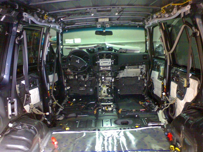

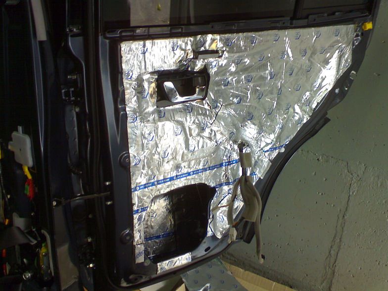

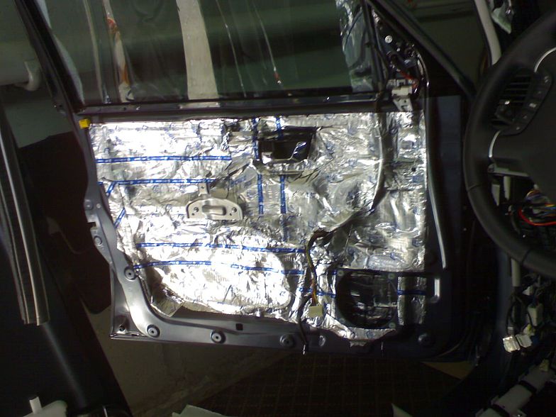

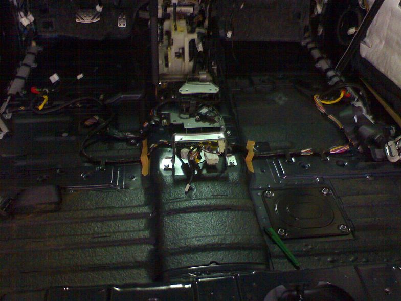

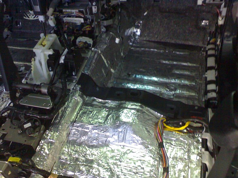

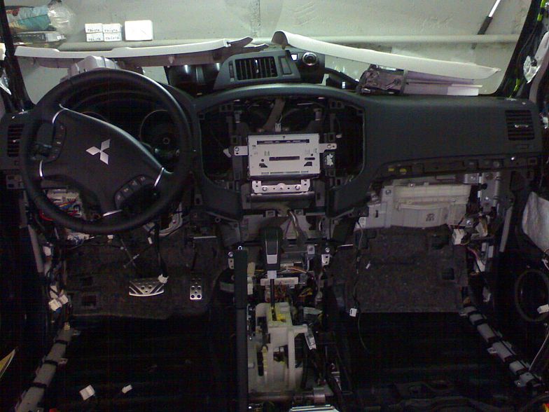

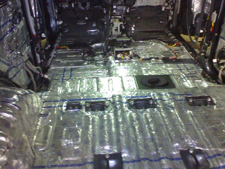

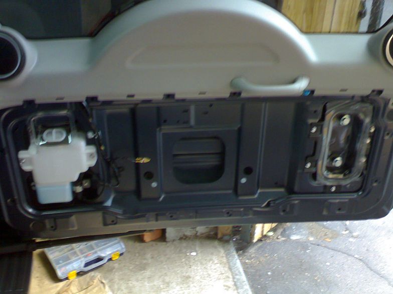

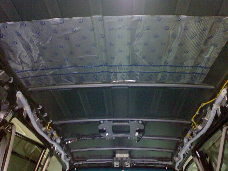

По теме:

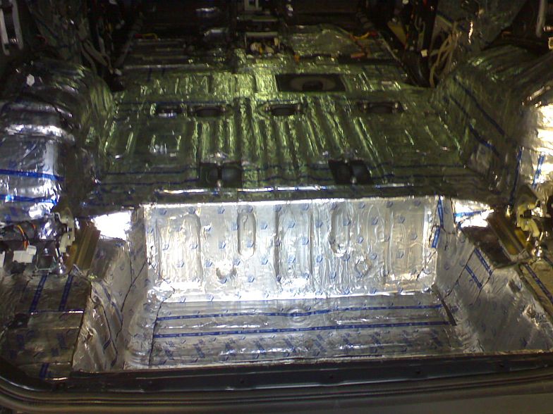

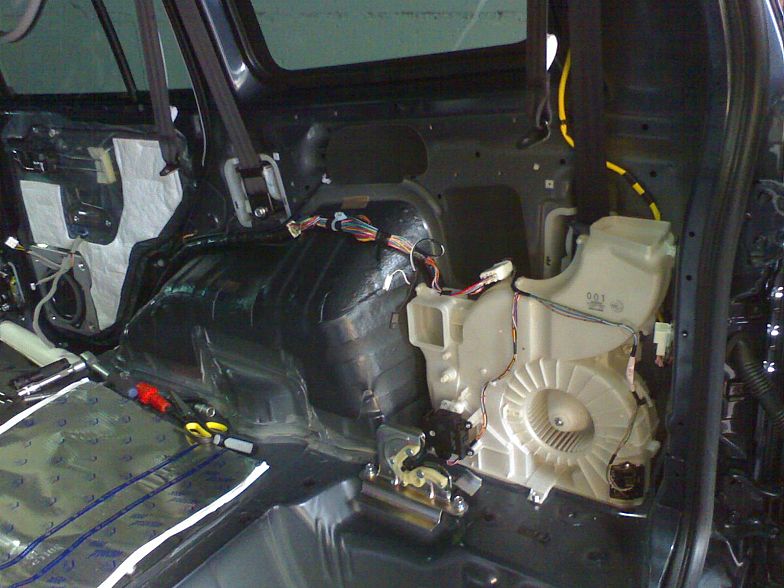

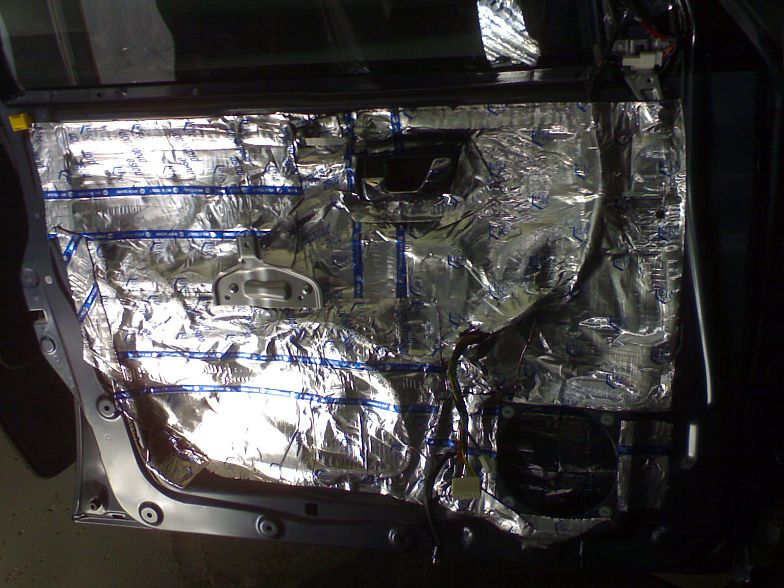

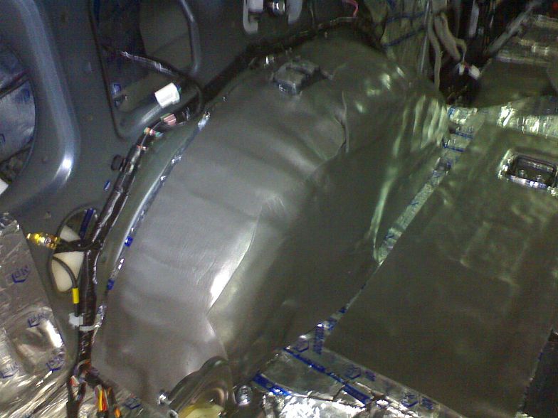

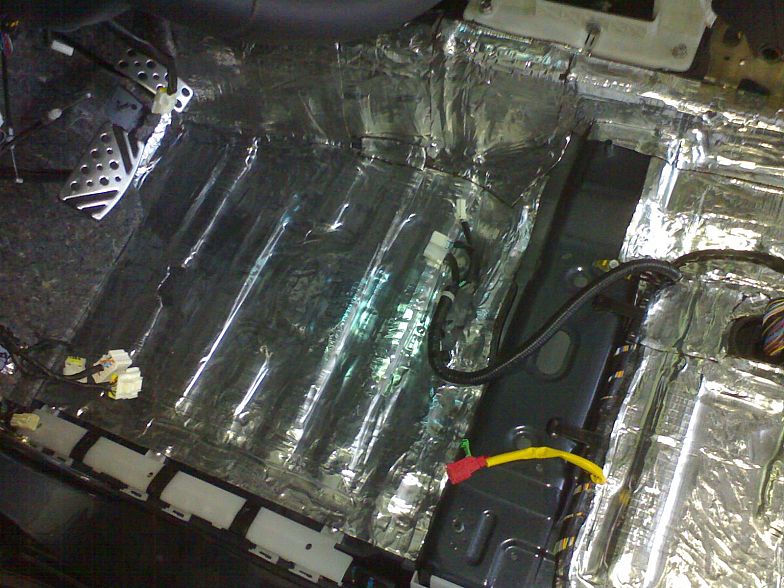

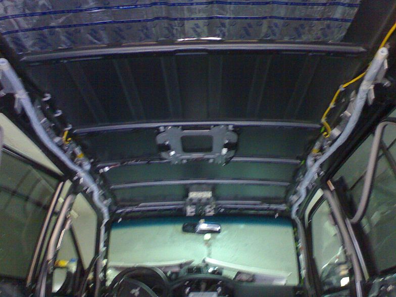

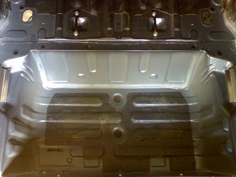

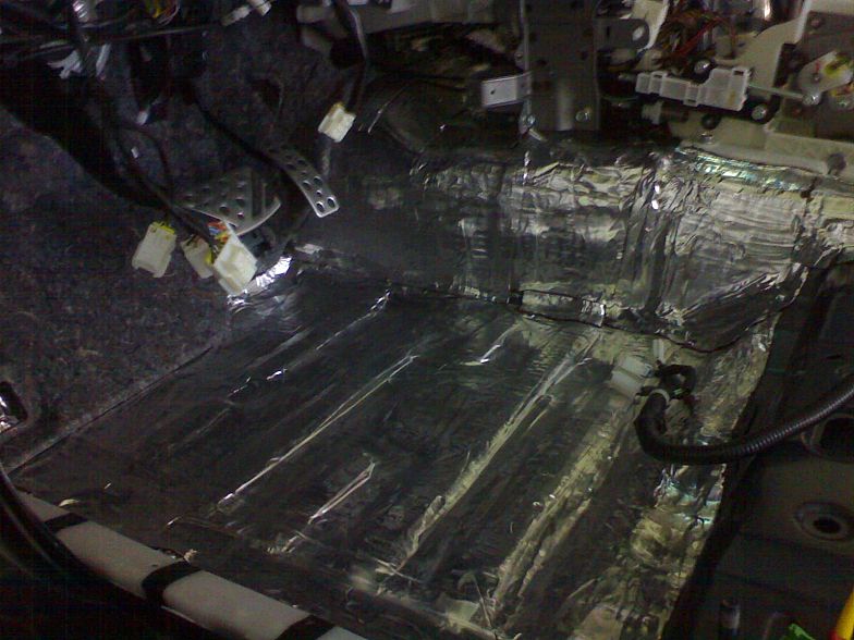

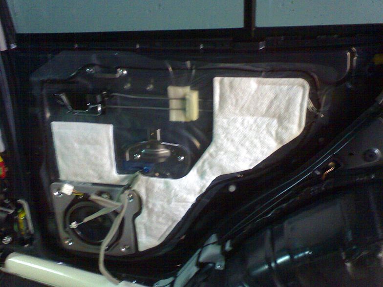

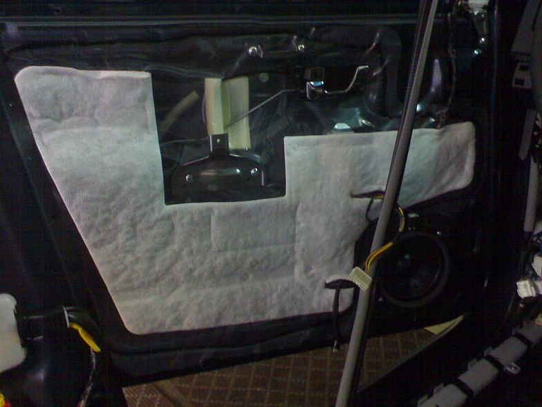

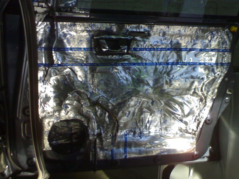

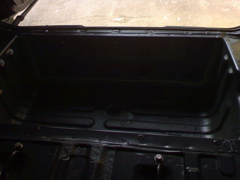

На домашнем компе у меня есть фотографии, тут модератор Денис, делал полную шумку и создавал большую тему с фотографиями я их скопировал (на всякий), а сама тема видимо исчезла, когда форум менял "движок" (не то в 2009, не то в 2010), постараюсь не забыть и выложить их в данной теме. Там шумоизолировалось ВСЁ и крыша, и моторный щит, и пол, и двери.

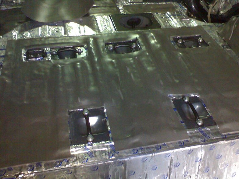

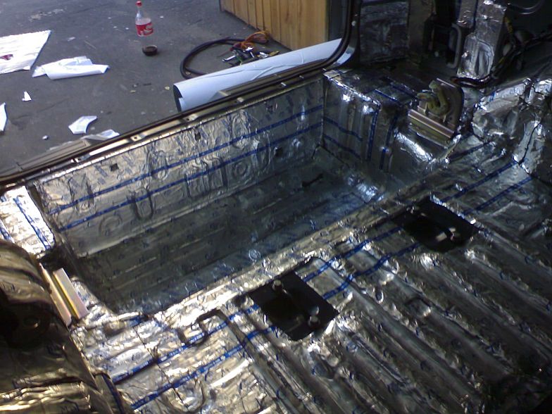

Re: Шумоизоляция салона

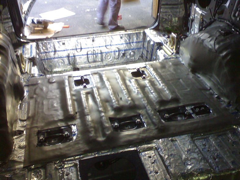

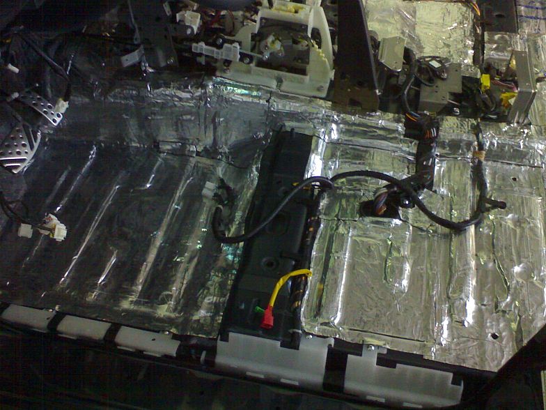

Шумка, как таковая.)))
- 60110415.jpg (114.4 КБ) 20810 просмотров
- 60110421.jpg (86.16 КБ) 20810 просмотров
- 60110431.jpg (87.95 КБ) 20810 просмотров
- 60110444.jpg (59.51 КБ) 20810 просмотров
- 60110459.jpg (74.59 КБ) 20810 просмотров

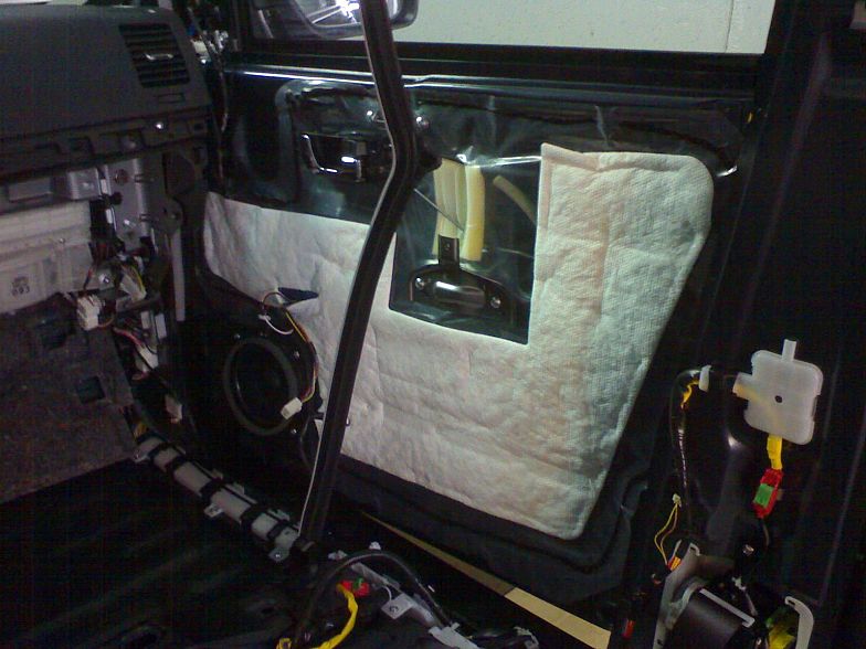

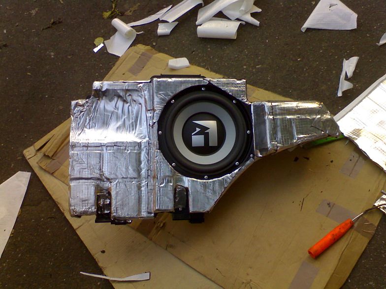

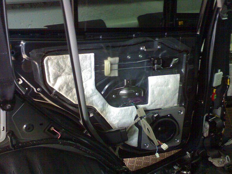

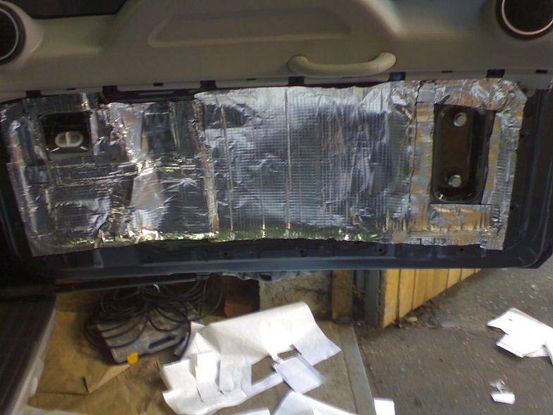

Шумка, как таковая. ))
- 60110467.jpg (86.37 КБ) 20810 просмотров
- 60110475.jpg (80.98 КБ) 20810 просмотров
- 60110485.jpg (82.71 КБ) 20810 просмотров
- 60110494.jpg (73.26 КБ) 20810 просмотров
- 60110498.jpg (79.4 КБ) 20810 просмотров
- 60110508.jpg (67.82 КБ) 20810 просмотров
- 60110514.jpg (80.58 КБ) 20810 просмотров

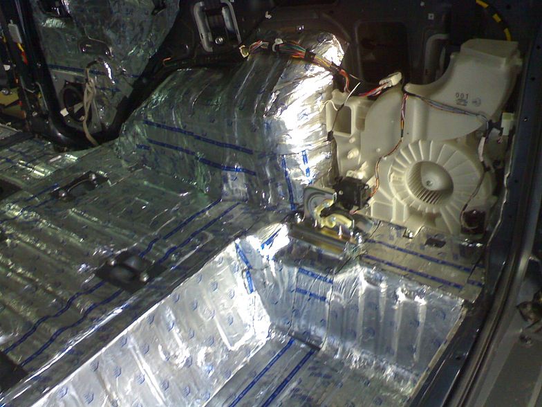

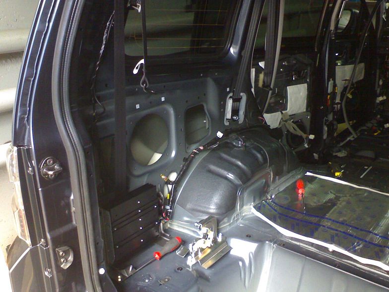

- 60110525.jpg (76.53 КБ) 20810 просмотров
- 60110532.jpg (87.51 КБ) 20810 просмотров
- 60110545.jpg (106.96 КБ) 20810 просмотров
- 60110587.jpg (68.56 КБ) 20810 просмотров
- 60110597.jpg (46.02 КБ) 20810 просмотров
- 60110608.jpg (83.68 КБ) 20810 просмотров
- 60110614.jpg (99.43 КБ) 20810 просмотров

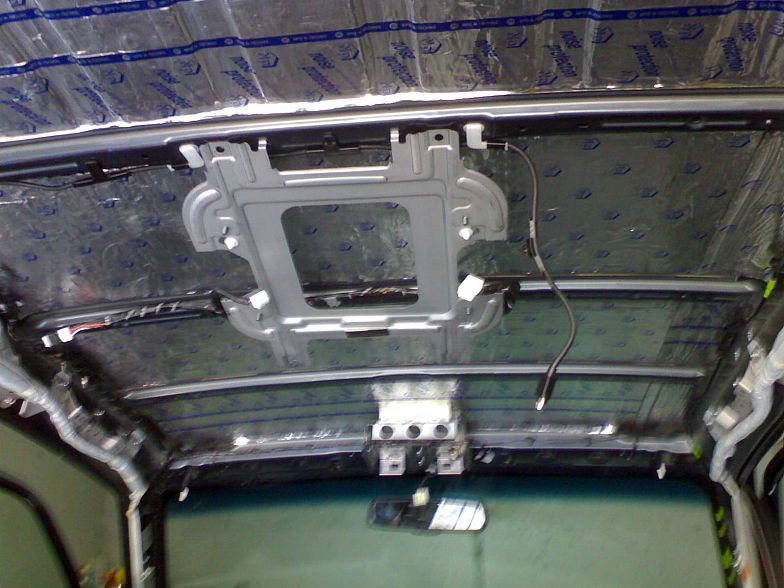

- 60110633.jpg (84.77 КБ) 20810 просмотров
- 60110643.jpg (87.61 КБ) 20810 просмотров
- 60110677.jpg (92.94 КБ) 20810 просмотров
- 60110687.jpg (73.01 КБ) 20810 просмотров
- 60110703.jpg (101.82 КБ) 20810 просмотров
- 60110729.jpg (98.65 КБ) 20810 просмотров
- 60110755.jpg (115.44 КБ) 20810 просмотров
- 60110763.jpg (86.64 КБ) 20810 просмотров
- 60110808.jpg (105.7 КБ) 20810 просмотров
- 60110819.jpg (108.5 КБ) 20810 просмотров

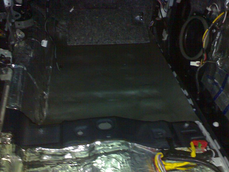

- 60110840.jpg (106.56 КБ) 20810 просмотров
- 60110857.jpg (101.62 КБ) 20810 просмотров
- 60110874.jpg (85.24 КБ) 20810 просмотров
- 60110883.jpg (91.16 КБ) 20810 просмотров
- 60110890.jpg (112.22 КБ) 20810 просмотров
- 60110982.jpg (90.63 КБ) 20810 просмотров
- 60111000.jpg (82.42 КБ) 20810 просмотров
- 60111007.jpg (75 КБ) 20810 просмотров
- 60111016.jpg (71.46 КБ) 20810 просмотров
