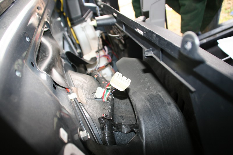

Сам в эти выходные собираюсь поставить фаркоп. Слышал что колодка для подключения находится в багажнике по правой стороне за обшивкой. Попробую вскрыть посмотреть, если что - отпишусь...

Re: Подключение оригинального фаркопа к электросети Pajero4
Сообщение Aleksandr71 » 20 апр 2016, 21:27
ставил фаркоп в прошлом году. разетку подключал тоже сам. Сложного нечего нет действительно в заднем правом крыле есть фишка для фаркопа. Правда ответную часть я так и не нашел пришлось с помощью контрольки вызвонить нужные мне провода зачистить и прикрутить к ним проводку от разетки фаркопа. Блок соглосования не нужен все и так работает на ура.
Vladimir
Сообщения: 76
Автомобиль: PajeroIV 3.2
Откуда: МО, г.п. Белоозерский
Сообщение Vladimir » 27 апр 2016, 22:23
Нашел этот коннектор... Подключил без проблем, только обшивку надо снимать аккуратно.
