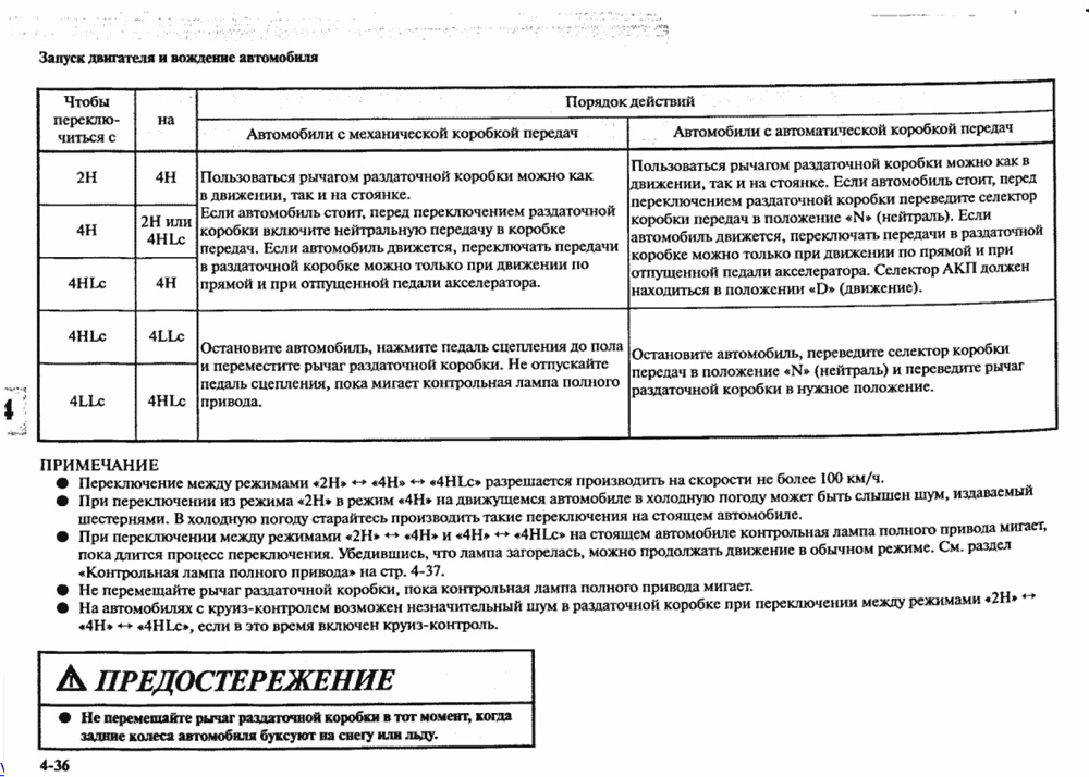

Насчет когда и как переключать в мануале вот как пишут

А это по-моему не совсем так, иначе зачем столько примечаний и предостережений в описании трансмисии. Включение/отключение 4LLc делаю только на стоячей машине, как описано в мануле. И не делаю переключений "через ступень". Может коробка не позволит, а может и сломается, лучше не рисковать.

А именно это и предписано производителем. ;) Режим - 4LLc - ОСТАНОВИТЕ АВТОМОБИЛЬ и т.д.
Электроника скорей всего не даст включить на ходу, но сам понимаешь, электроника есть электроника, пройдёт какой ни будь сбой и накроется медным тазом дорогостоящий узел, вот производитель и страхуется. :wink: :)
