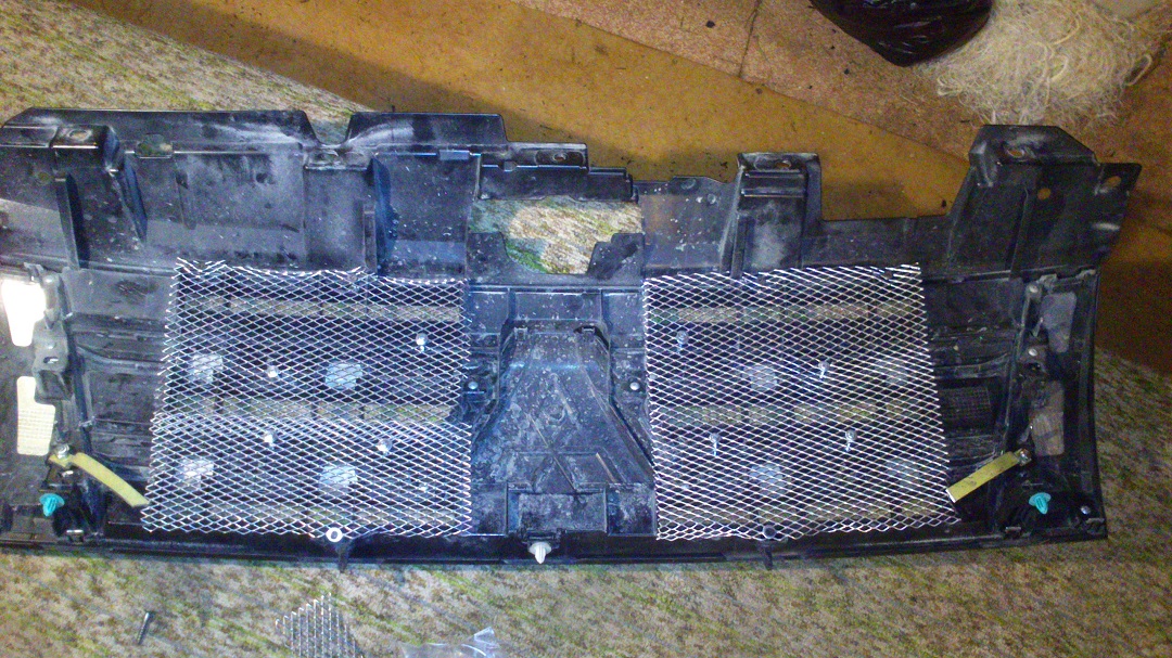

1. Решетка радиатора снимается просто - отстегиваем отверткой 7 клипс и решетку радиатора тянем вверх с небольшим усилием.
В общей сложности провозился 2 часа. Общий вид забыл сфотографировать, выложу позже.

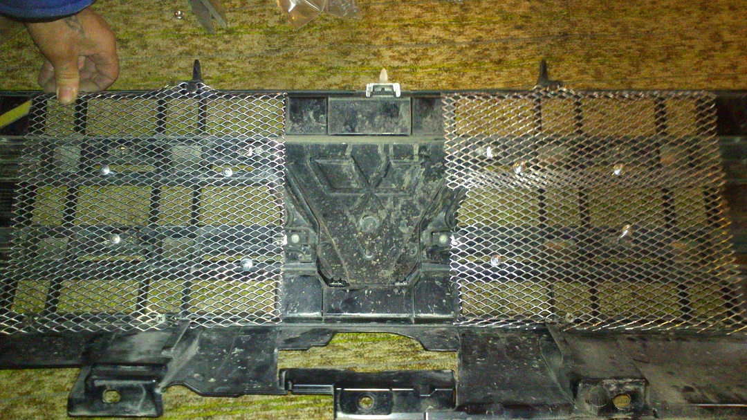

Сетку привернул к решетке радиатора саморезами в местах где толстые стенки. Смотрится изнутри конечно по колхозному, но держится надежно. По краям закрепил металлическими пластинами, ничего другого в этих местах придумать не смог.
тут покрупнее

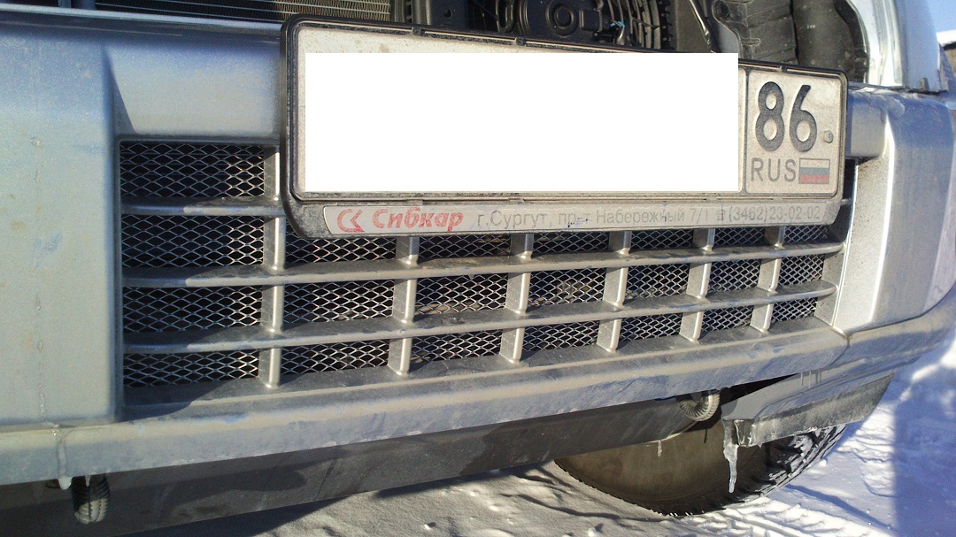

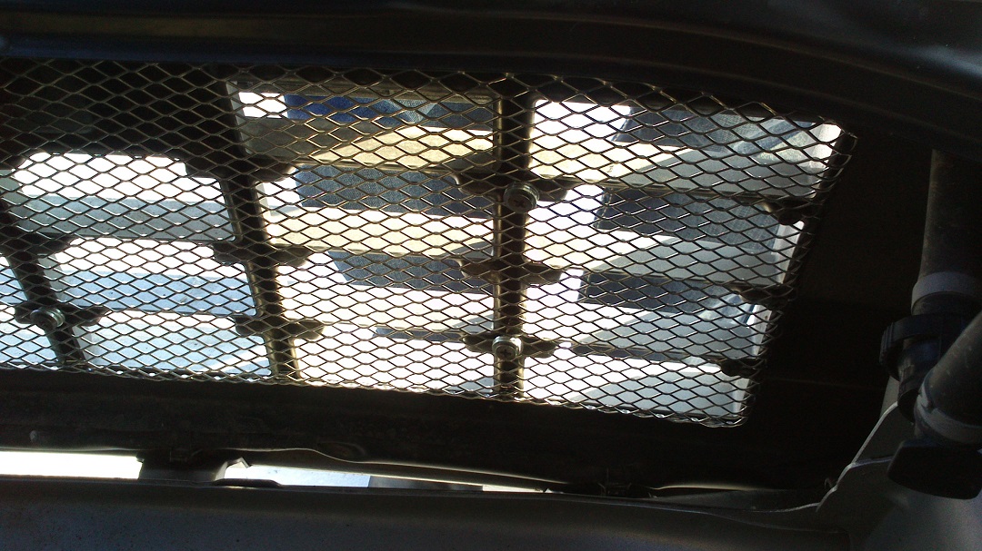

Крепление сетки к бамперу также на сомарезы.
Времени понадобилось 40 минут на то, чтобы закрепить сетку к бамперу.
