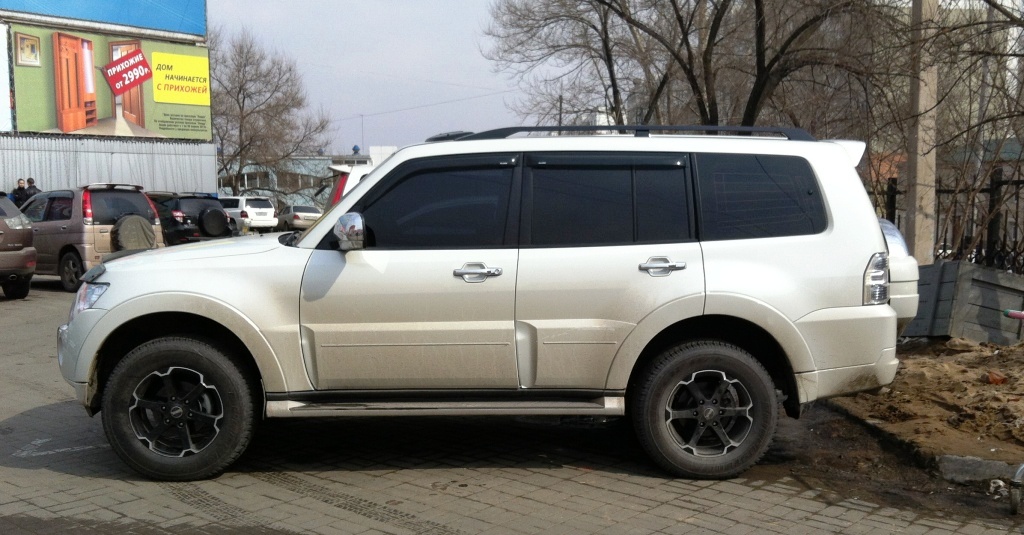

сегодня обратно подложил нижнюю проставочку резиновую - зад чуть чуть приподнял а то визуально смотрелось что зад ниже...
в итоге от ЦО диска на перед до края арки 55см зад 56.5см
От асфальта где то перед 95.5см и зад 97см вышло! Думаю что само то!

Сегодня померил у себя от ЦО диска до арки: перед 52; зад 57,5. У меня Доги для средней нагрузки и перед и зад.
Но с переди повесил самоварный силовичек + лебедка, общим весом 60-65 кг.
Для выравнивания заказал проставки на перед 15мм (Новосибирские кстати), думаю дадут прирост 3-3,5см. Сначала думал поставить более жесткие пружины ("харды" как их прозвали) от догов опять же, но уж очень понравилась плавность хода. Стало примерно как на 120-м Прадике, резиновый лежачий полицейский на скорости 60 практически незаметен.
