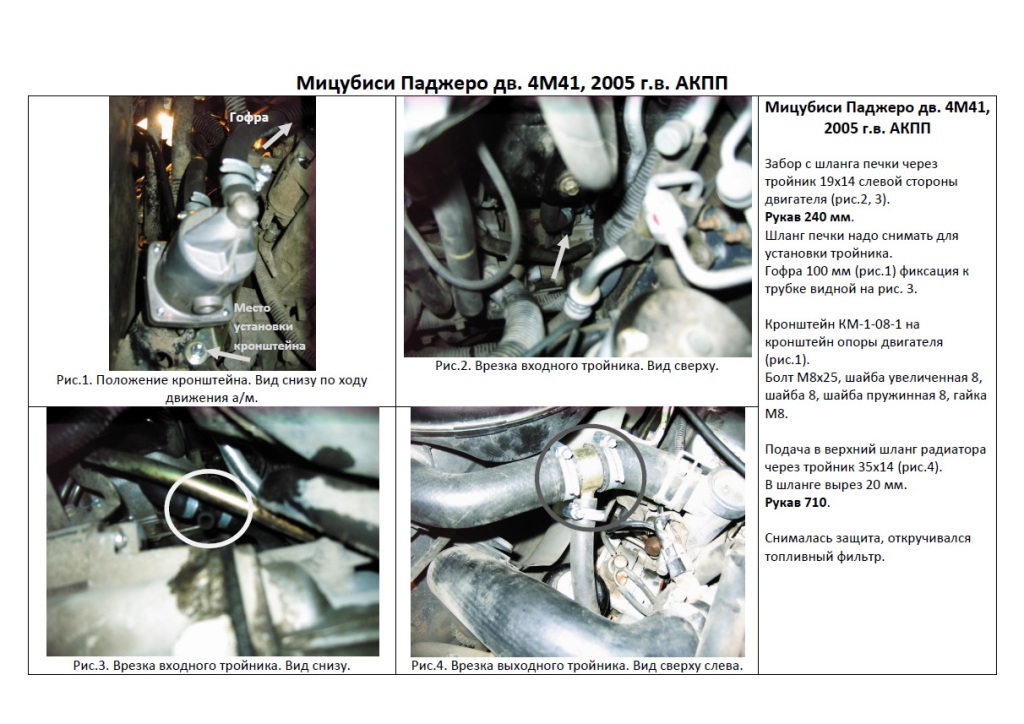

Вот еще вариант на 4м41 себе думаю ставить, на Патриоте устанавливал, подогреватель отличный, пользовался много лет, однозначно лучше чем кипятильник в блок, надежнее...
Ставил ли кто на Паджеро 4, эту инфу запрашивал от производителя...
Здравствуйте! Для Вашего а/м подойдет подогреватель Северс-М 1,5 кВт и монтажный комплект №705. Стоимость подогревателя с монтажным комплектом доставкой по почте составит 2450 рублей. Заказать можно по тел.(3452)50-80-60,50-80-70 или оформить on-line заказ на нашем сайте.

Электроподогрев на 220 В
Сообщение Ratnik » 10 фев 2012, 13:10
- кадр_2.jpg (216.07 КБ) 4685 просмотров
