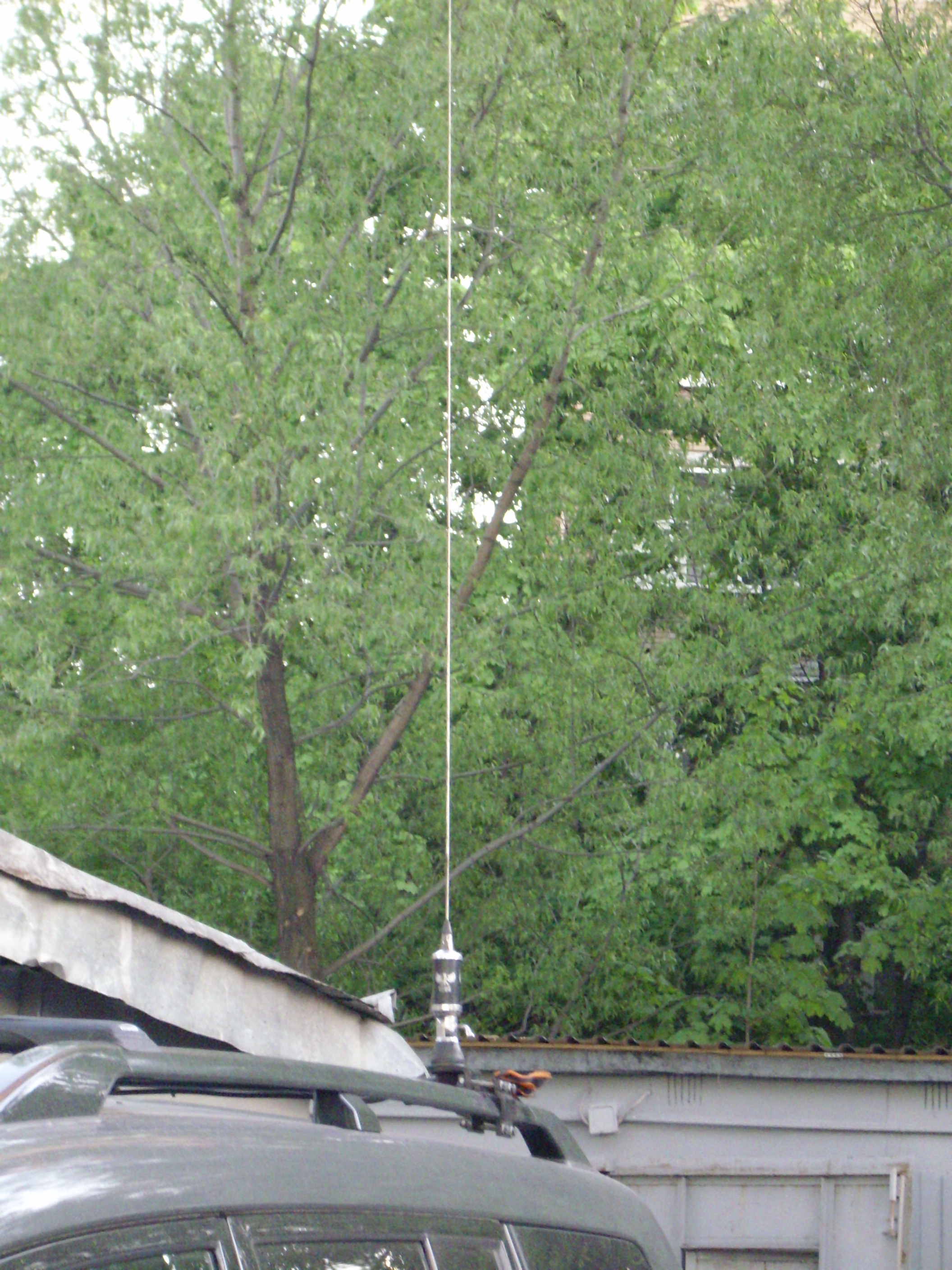

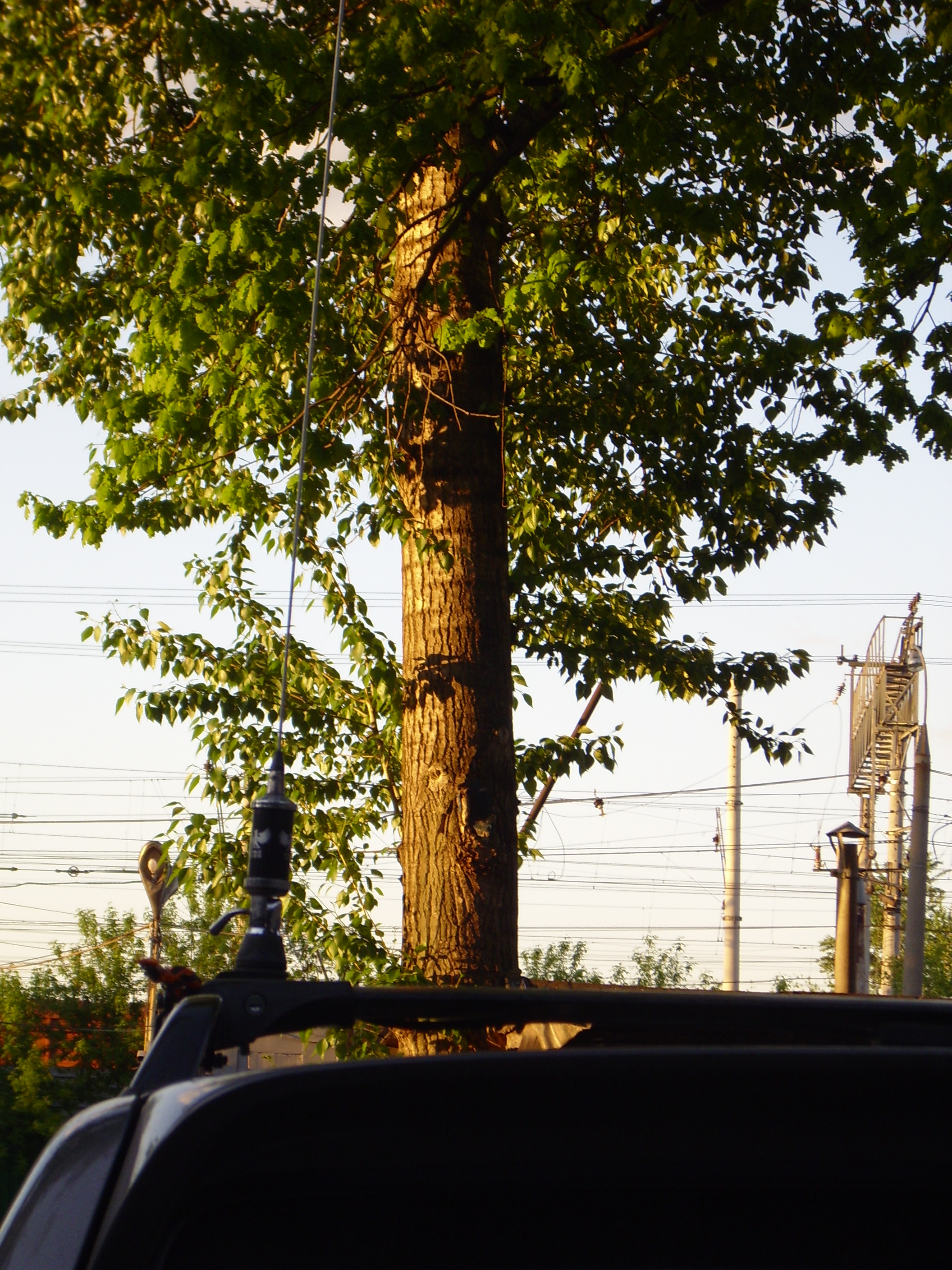

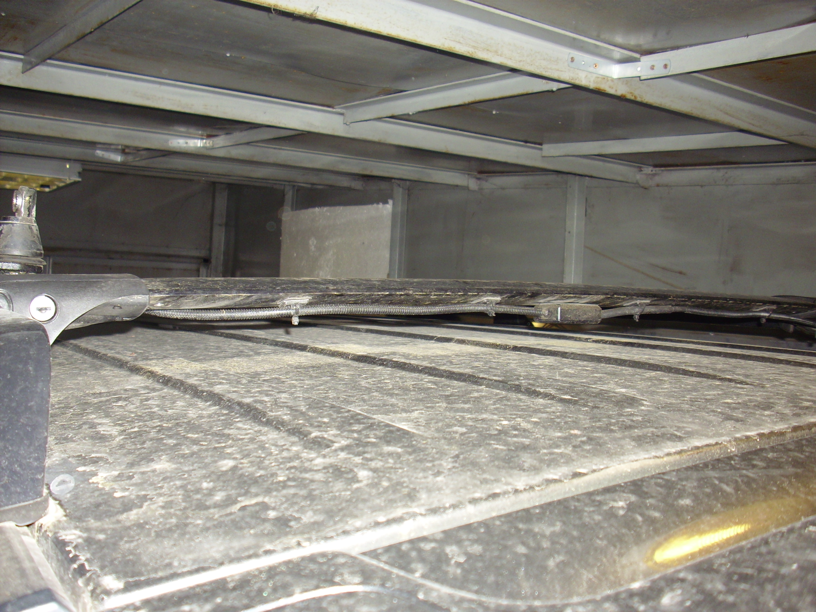

Вот мой вариант установки.
Крепление антенны на кронштейне для реллинга
крепления антенного кабеля под багажной поперечиной
